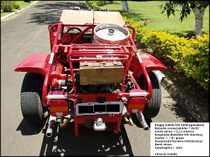

    aki no sul montei uma colella com ap 1.8 com 15 mil agora depois de pronta mais 3 mil pra reduçao caixa de passat 4 m bloqueio susp. da kombi..... da pra anda de jeep, Montagem de Gaiola by Colella, preciso Ajuda-ogaaamc3yz9kduxe579ckse-emundrjcycqmz6n8brzwf5bjneagarspibbqofkfgxqgu2qd2bgk9yzxqkijt-k7hncam1t1.jpgmas nao é igual.Montagem de Gaiola by Colella, preciso Ajuda-ogaaaf88e2jbgajv87-ytja7jistgpfv0sqaqcpel252ki785d5irzkorzqqfv5umuelbf42bl-izvj-e3bs8dvskqkam1t1.jpg a colella é cara mas se tu nao souber fazer solda e for pagar, chassi, tubos,solda, pintura epox,desing, vale a pena.
