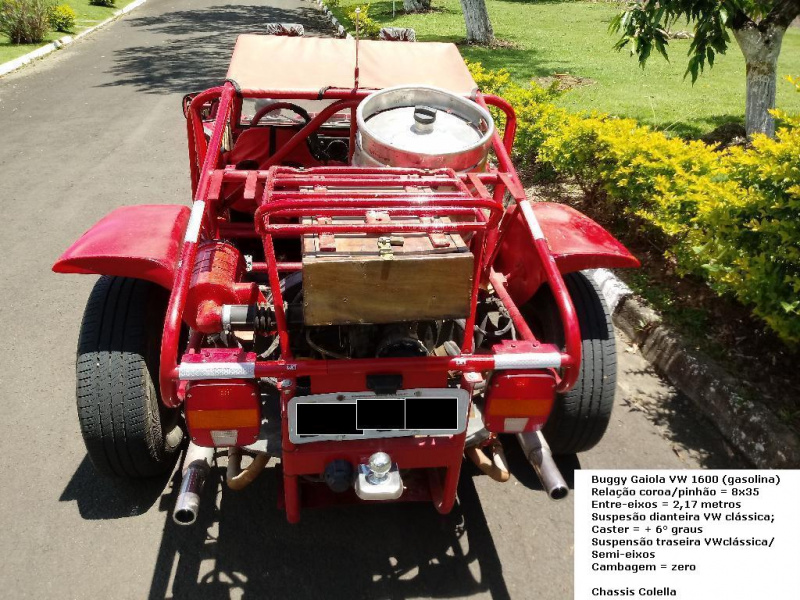

    2 Anexo(s)
    Offset
    Conforme o uso da Gaiola e o tamanho dos pneus pode ser necessário usar rodas com offset negativo. Estas rodas ficam um pouco mais para fora e evitam raspar em partes do veículo, limitando a direção. Também podem aumentar um pouco a estabilidade, principalmente na traseira. Anexo 579083 A figura mostra bem OFFSET ZERO, Positivo e negativo.
    Anexo 579084 - Pneu remold 205 x 70 x R15 Apolo Morettyre; roda Rodabras, tala 7" com 8 janelas e offset = - 2,65 mm (traseira)
