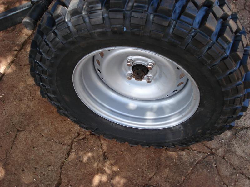

    Olá Gilmateus! olha só essa roda traseira que eu usei na minha gaiola...é uma roda aro 15" de ferro original do Astra...vc deve ter noção de como ela é originalmente, ñ é! levando em um bom torneiro, vc pode fazer ele ter o off-set negativo e ficar assim como na foto em anexo...ela fica parecendo uma roda de caminhão! espero ter sanado sua dúvida quanto ao off-set negativo(a roda vem mais pra fora).

    Cara, o cano coloca o modelo buguy mesmo...eu particularmente gosto mais do ronco do que o 4x1....tá 170,00 no ML....roda acha quatro de carro aro 15, acha 4 de fuca e tira o centro dela e coloca invertida nas rodas 15 1que achar...fica bonito e barato...leva tudo pra um torneiro que ele faz..leva junto uma foto igual aí decima..

    Legal agora entendi o tal off set negativo huhauhuahuhuah
