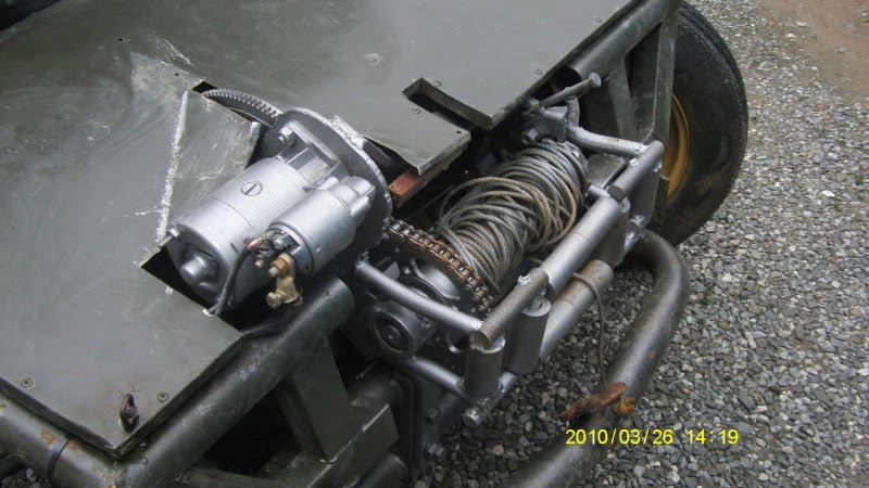

    Ai vai umas fts do meu, com motor de partida, fuinciona muito bem...
    Miniaturas de Anexos Miniaturas de Anexos Guincho artesanal para gaiola-ogaaam3co9b4_dnhvbo5_mg_zspzygqqurvll8fwefkp8hzcuvddkpdh6oahzjbmj2a19ljs5ldezzgvyk2czffmw1qam1t1.jpg   Guincho artesanal para gaiola-ogaaactboupzljghxlxvrmdtfganjrjlecmuqdua-6ddiegc2qwnc2h5tdtgify9nrng9a1jntdrcwzp_yxvoczbrxgam1t1.jpg

    Show de bola seu esquema, salvei as fotos.

    Blz DI_czuika, lembro de ter lido seu tópico, depois de um tempo usando seu guincho, conta ai pra gente como ele ta se saindo, qto tempo vc usa ele, qto tempo sem manutenção, qto tempo da para ficar com ele ligado puxando, se tem alguma limitação, pois ele é muito simples e tbm bastante controverso, pois gerou bastante opiniões distintas sobre o projeto, agora ja testado, diz aí pra gente sua avaliação sobre o guincho.

    Blz...
    Ja uso Um ano e pouco...manutenção nunca fiz nada nada nada, só engraxei...
    Tempo ligado depende, as vzs sai vapor de esquenta hehe, mas não da nada.
    Minha opinião é que fica bom,Tanto é que uma vez a minha gaiola atolada,ai engatamos o cabo na gaiola da frente... A outra gaiola tracionando e eu puchava ele para trás...
    Fica Bom e Forte...

    bom dia senhores vou dar minha opinião
    eu tive a oportunidade de varias vezes ficar na mer$% com guincho eletrico e não foi so uma
    quando precisa mesmo da pau esquenta trava ,
    e não é so o com motor de partida ,os comprados tambem
    quando a coisa fica braba ele te deixa na mão
    para mim estou juntando aos poucos e vou fazer um hidraulico
    ja tenho uma bomba um deposito e o comando pequeno só me falta o motor hidraulico mas quem sabe daqui uns dias eu tropeço em um e poço montar o guincho
    conversando com um amigo bombista ele me disse que da para fazer de uma bomba hidraulica mas talvez se estiver muito pesado não aranque então continuo atras de um motor hidraulico

    voce ja pensou que por causa do peso desse guincho tem ou vai ter que usar muito ele
    tirando esses pino de pistão ja dava pra baixa uns 10 kilo dessa frente
    não da pra fazer as roldana de outro material mais leve e mais bonito

    Pesado eu sei que é...mas...
    É que qndo a gente fez,num sabado resolvemos fazer trilha,aii adaptamos ele ai e dai faze as coisa tudo ligeiro pra depois do almoço ir pra trilha kkk, ai pegamos e fizemos com os pinos de pistão . e acabou ficando até hoje...
