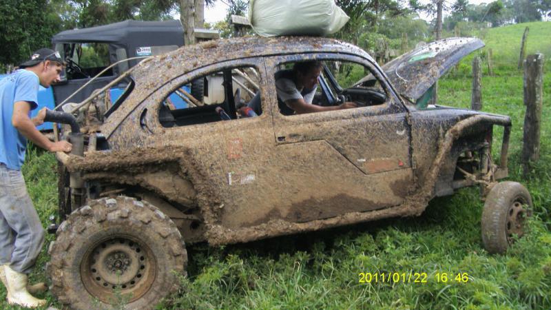

    E ai galera, hj é minha primeira vez aqui....
    Mas ando de gaiola a bastante tempo....
    Bom, eu tinha um fusca gaiola, agora tirei a carcaça dele toda e estou fazendo tudo tubular.
    Em nossa turma aqui todos estao fugindo dos pneus biscoito, então estão colocando varios modelos diferente mas nas medidas 235.75.15
    Eu muito exagerado coloquei 260.70.15, ficou um trator de alto, mas como nao andei ainda pois estou terminando ela esta semana.
    Meu motor é um 1600 Tork da combi com diferencial de combi.
    O que voces acham. Alguem ja andou com um pneu desses?
    Valeu Abraços.

    Cara,na gaiola do meu pai colocamos 265/75/15,fico o Demonio mesmo.
    mas ele usa motor e caixa do monza 1.8.
    Com esse pneuzão ai não vai só quebrar sua caixa ??

    Sei la cara mas analizando o motor de fusca é de baixa rotação onde nao preciso de muito giro pra arrancar, outra questao é que a caixa de combi com motor de combi são feitos para carregar 1000kg mas o peso da própria combi, onde a gaiola tubular nao passa de 700kg. total.
    Estou torcendo pra que de certo.
    Outra questão é que as caixas de de combi quebram por levantarmos muito o facão onde que com pneus grandes eu nao preciso levantar muito.
    Vamos ver como se porta quando eu andar comunico a voces como foi.

    olha amigo eu não sou amigo de pneu grande que conserteza o motor não vai conseguir fazer girar o suficiente para limpar e se colocar um motor que gire ai vai quebrar
    qua
    l desenho que voce usa é muito agresivo?
    eu prefiro um pneu menor super agresivo pois dai com bastante rotação e
    le limpa e vai melhor que um pneu grande que nao gira ou quebra

    Estou com pneu max da colossus...
    Ele é agressivomas tem um desenho que por si so limpafacil, ao contrario do biscoito que vc pode bota o pe na bomba e nao limpa nunca.
    Mas valeu pela dica, agora ja comprei e vou terque testar, qualquer coisa é trocar novamente ate acertar, hauhauhauhuha....

    Galera andei hj com meus penus grandes, foi muito bem, olha gente o motor tocou bem a caixa aguentou legal e minha gaiola foi a unica que subiu um tobogam.....
    muito massa.
    Valeu aconselho pneu Max d colossus. de curitiba....pr
