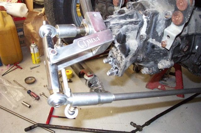

    Tens idéia de como vai fazer o esquema da alavanca de cambio?
  • #21
    Sim , tenho o esquema da porsche spyder (réplica) aqui , mas penso em melhorar um pouco ...

    Posta ai pra gente ir dando uma olhada
    abracos
  • #23
    Trambulador
    Fag.online ta aí a foto do trambulador como você pediu

    Não saquei bem como ele vai "girar" o eixo para engatar digamos uma primeira e terceira... tem mais fotos? ^^
