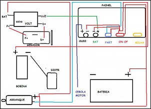

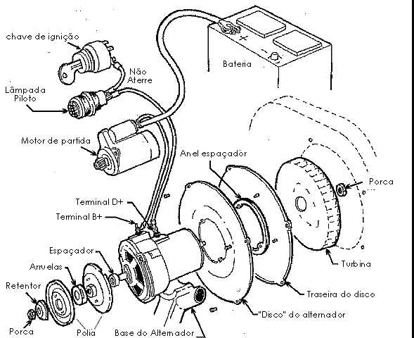

    Citação Postado originalmente por chuck Ver Post
    Olá pessoal quero funcionar meu motor pra poder ver como estão os carburadores e ele em si como ta no geral e necessito da ajuda de vocês para criar um chicote para partida apenas , logo mais um eletricista irá fazer tudo , assim que eu pintar e levar a gaiola para cidade pois ta na zona rural a danada hehehe , porém não sei nada de elétrica e no caso tenho dínamo (gerador) , se puderem me ajudar fico muito agradecido e se tiverem alguma imagem para anexar peço por favor que postem aqui , abrassss !!!
    Só para complementar tenho umas imagem do esquema elétrico neste link
    http://picasaweb.google.com/andrelam...EletricoFusca#
    e para ligar o alternador tem este link também é super fácil http://planetabuggy.com.br/mecanica/eletricidade.htm
    este site tem algumas dicas legais vale a pena ver
    Loucos da Trilha - Gaiola Off Road
    Morro Grande • Cotia • SP
    Amantes da Natureza!
    esquema eletrico
    segue as imagem anexadas
    espero que ajude
