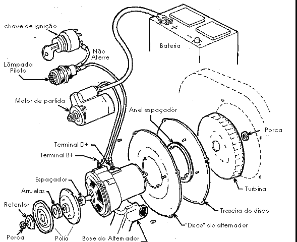

    alternador
    [QUOTE=Zecacu;1240629]Esse esquema é muito bom! Também vale para Alternador?
    pra alternador é ainda mais facil
    é so desconsiderar a caixa de voltagem e ligar o alternador na bateria direto
    e o terminal na luz verde (é geralmente é verde)

    Só para complementar tenho umas imagem do esquema elétrico neste link
    http://picasaweb.google.com/andrelam...EletricoFusca#
    e para ligar o alternador tem este link também é super fácil http://planetabuggy.com.br/mecanica/eletricidade.htm
    este site tem algumas dicas legais vale a pena ver
