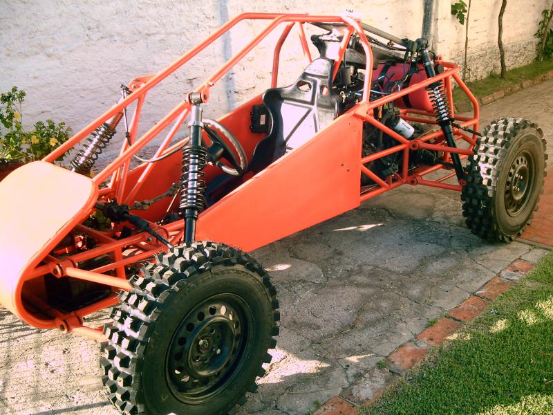

    Em primeiro lugar, bem vindo ao forum!
    Motor do Maverick 6 cilindros??? motor ultrapassado, pouca potência, beberrão, pesado...vc ainda quer ele? tem infinidades de motores e infinitamente melhores do que o do Maverick.
    Procure no You Tube por vídeos de gaiolas do tipo...tem muitos vídeos.
    Vou postar duas fotos: 1- Uma gaiola americana...boazinha até...hehehhe 2- A minha gaiola, para vc ver que é possível fazer algo do seu gosto.
