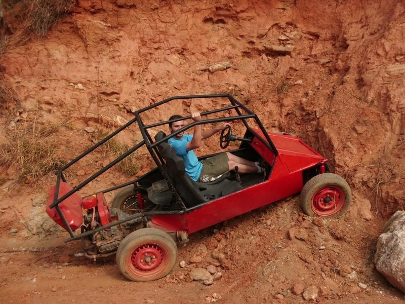

    Trilha recreativa
    Buenas pessoal!
    Essa trilha foi feita com uma galera aqui perto de casa no 11/06/11 quando recebemos a visita de 2 amigos nossos de Minas .
    Levei todo mundo pra um tratamento de pele (Banho de lama )
    Até uma capotagem rolou, e por incrível que pareça , todos ficaram bem .
    Um quebra costela!
    De mecânico e louco, todo gaioleiro tem um pouco!
    E quanto mais barro melhor!

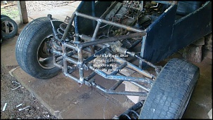

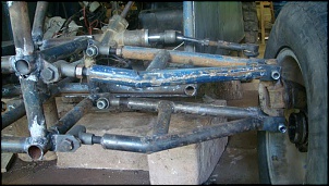

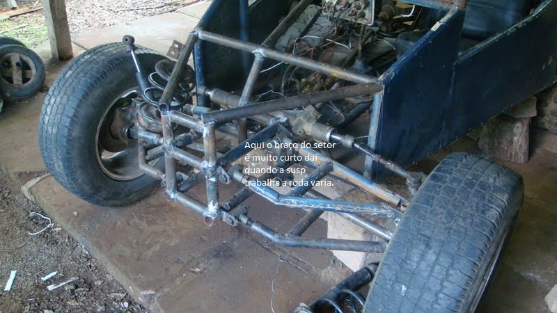

    As buchas estão alinhadas sim.. deixei ângulo no lado da roda.
    Usei a manga de eixo do gol, enxertada no telefone do fusca que usa embuxamento(ponta de eixo)
    Não usei pivôs, e sim o sistema de embuxamento do fusca antigo.
    Caixa de direcao do monza.
    Vini a sua gaiola tem duplo A na traseira tambem

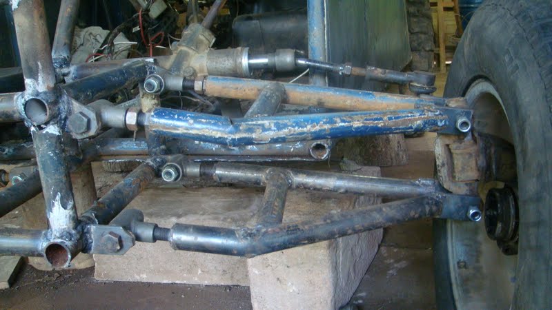

    Não.. uso torre do gol... Mais fiz uma balança caseira, ao invés daquela do gol.
    Segue fotos.

    Vinijost,
    vc usou que bucha no seu duplo A? teria como colocar umas fotos mais próximo? estou motando um duplo A
    e é sempre bom tirar algumas idéias.
    abraços.

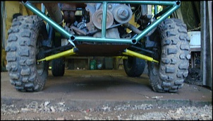

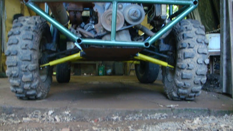

    Segue duas fotos.
    Usei as buchas do tirante inferior do corcel se não me engano.
    elas são em forma de T até dá para fazer que nem eu fiz, já que essa bucha tem rosca na parte que vai a balança, e a parte que fixa no chassis é um furo 14mm.
    soldei a cabeca de um parafuso na pontas da balança e fiz com regulagem de cambagem dai.
    ali nessas fotos faltava bastante coisa ainda, bem como prender algumas orelhas que fixam a balança no chassis..
    qualquer duvida pergunte.
    dispense o comentario daquela foto. hehehe..

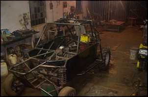

    ai vai a minha.
    Miniaturas de Anexos Miniaturas de Anexos Fotos das gaiolas do pessoal do forum!-pasta-provisoria-058.jpg   Fotos das gaiolas do pessoal do forum!-pasta-provisoria-049.jpg
