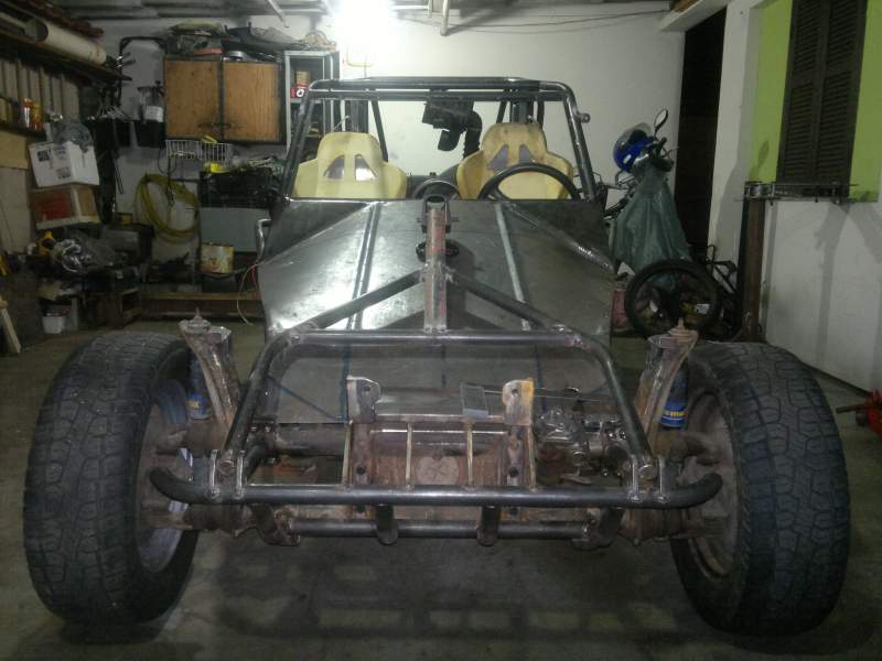

    Boa noite... é motor ap cambio de chevette reduzida do jeep e 2 diferencial do omega e 2 agregado do santana 2.000

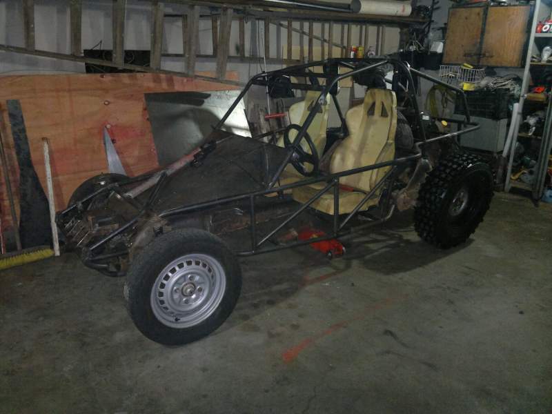

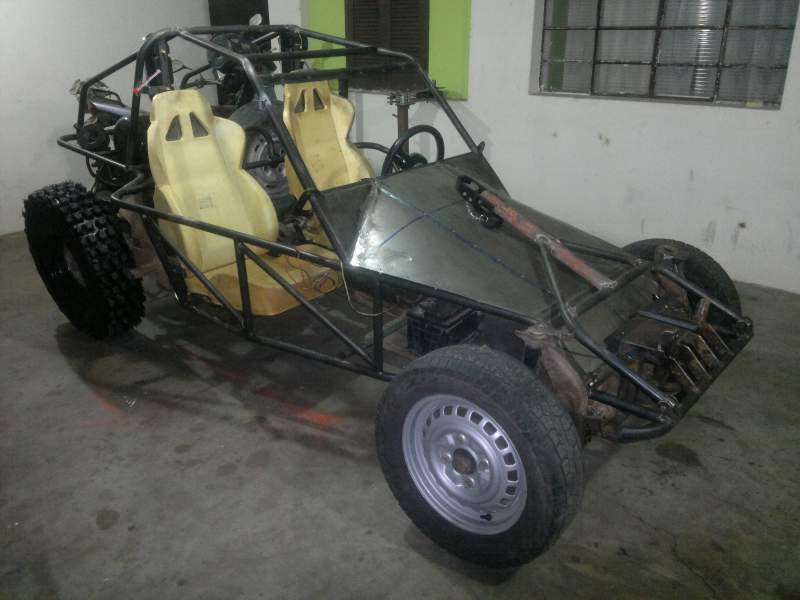

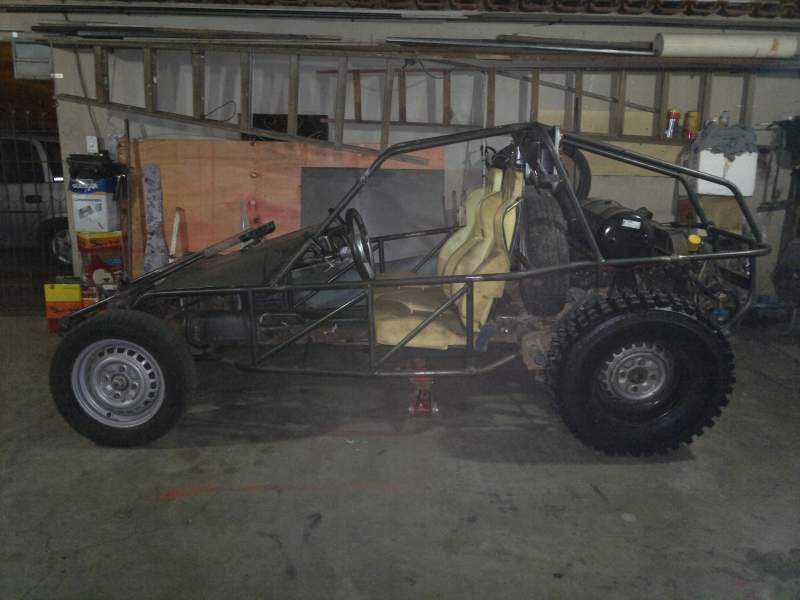

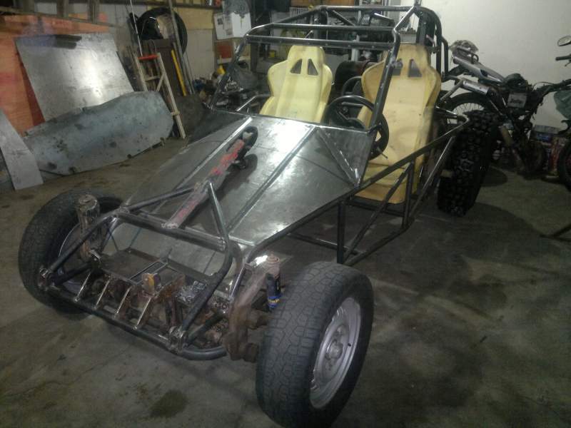

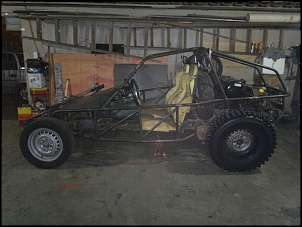

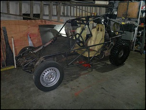

    quase pronta....Fotos das gaiolas do pessoal do forum!-mauricio-68-.jpgFotos das gaiolas do pessoal do forum!-mauricio-67-.jpgFotos das gaiolas do pessoal do forum!-mauricio-62-.jpgFotos das gaiolas do pessoal do forum!-mauricio-59-.jpgFotos das gaiolas do pessoal do forum!-mauricio-58-.jpgFotos das gaiolas do pessoal do forum!-mauricio-57-.jpg
    sempre pelos piores caminhos........

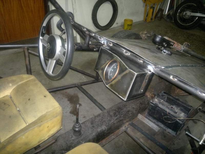

    Parabéns, Digo!
    Ta ficando show de bola curte o painel que vc fez ja me deu algumas ideias aqui par ao meu, kkkk
    Que tanque vc usou ai?

    Citação Postado originalmente por Gomes Pride Ver Post
    Parabéns, Digo!
    cilindro de ar de caminhao, tem capacidade para 40 litros, detalhe: tb foi usado o proprio suporte do cilindro.
    se quiser tiro fotos detalhadas
    Parabéns, Digo!
    uma dica: antes de fazer o painel, veja tudo que vc vai precisar colocar no painel para depois não ficar faltando espaço

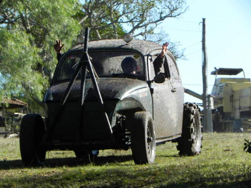

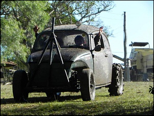

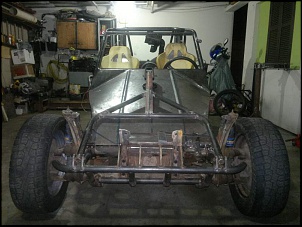

    Loide..é o fuca que é o teu ? que beleza..me diz uma coisa, como fica pra andar rápido no estradão sem roda livre na frente ? não atrapalha um pouco...que pneus tu usa..
  • #309
    Citação Postado originalmente por Cezar candelaria Ver Post
    Não atrapalha em nada... eu ando no asfalto 4x4.. 4x2 e até reduzido e ñ atrapalha em nada...eu uso pneus 255 75 15 modelo fronteirão...

    Citação Postado originalmente por loyde Ver Post
    Show seu Fusca, coloca umas fotos da mecânica, isso aí com 2 bloqueios não tem pra ninguém...hehe, abraço.
    Gurgel X12 85
    Gaiola colella
  • #312
    Citação Postado originalmente por fuketeiro Ver Post
    show seu fusca, coloca umas fotos da mecânica, isso aí com 2 bloqueios não tem pra ninguém...hehe, abraço.
    ehheheeheh o fucão fico chique....lugar q jeep com pneus 35 ñ passo eu passei hhheh eu to tentando achar como q coloca foto mas ta dificio kkkkkkkkk
