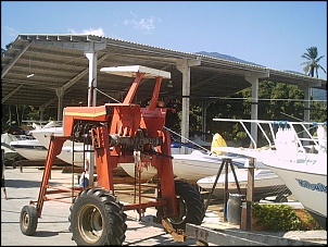

    fico chapada heim...
    esse sistema é parecido com aquele que usam em marinas para colocar o barcos na agua só que eles usam tratores no seu caso adaptado para a gaiola hehehehehehe
