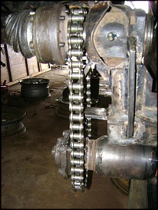

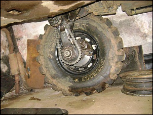

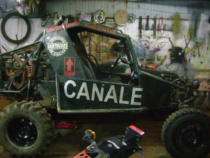

    essa é para quem naum tem medo de altura...GERTRUDES
    agora ficou boa...
    esta com um vão livre de 68 cm e deixei com uma redução de 2 por 1.
    o que axaram????/
    abraço...
    Miniaturas de Anexos Miniaturas de Anexos GERTRUDES...gaiola com motor de s10 2.2-dsc07281.jpg   GERTRUDES...gaiola com motor de s10 2.2-dsc07276.jpg   GERTRUDES...gaiola com motor de s10 2.2-dsc07282.jpg   GERTRUDES...gaiola com motor de s10 2.2-dsc07268.jpg   GERTRUDES...gaiola com motor de s10 2.2-dsc07272.jpg
    AUEAHUEAHUHE, realmente a engembra foi grande, interessante talvez vc dar os passos certinho de como vc fez isto passo a passo ...

    Amigo, show de bola... já tinha pensado várias vezes em algo parecido... mais na verdade eu pensei em usar 4 suspensões traseiras de moto de trilha...
    Imagina a altura que ficaria? hahaha
    Abracos e posta um "passo-a-passo" de como vc fez, muito interessante mesmo.

    tenho um amigo meu q fez uma copia dessa minha, mas com manga do fuke...
    vo tirar umas fotos da dele e passo para vcs verem como ficou, a dele esta quase pronta...
    ai passo td passo a passo como fzer...
    abraço

    Esse sistema é bom para levantar o veículo, porém tem uma série de inconvenientes.
    Aqui no fórum o pessoal já discutiu isso bastante. Vale a pena dar uma olhada aqui:http://www.4x4brasil.com.br/forum/sh...eixo+p%F3rtico

    ola canale . Parabens pela gaiola parece ser bem forte e robusta
    uma duvida ... como foi acoplado o motor da s-10 na caixa de kombi ?
