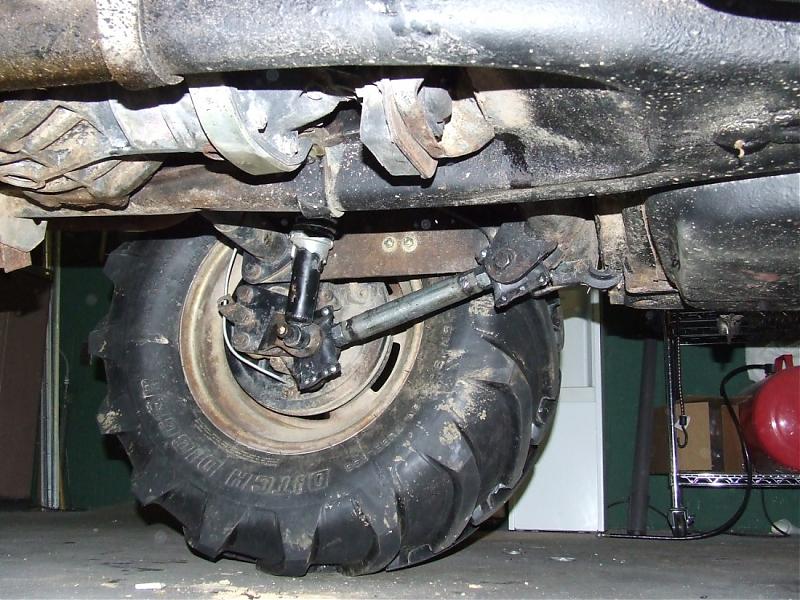

    não entendo muita coisa de mecânica...mais estou montando um fusca com um amigo e pesquisei bastante na internet sobre essas caixas de redução...
    inclusive aqui no fórum...vi algumas fotos que o cara fez uma adaptação, ligando o eixo e aquele tubo da barra de torção da gaiola com um "braço"...não sei a palavra certa agora, mais ele disse que melhorou bastante...
    a gaiola não dava mais aqueles pulos na arrancada...vou ver se acho o tópico e posto aqui...
    espero ter ajudado.
  • #38
    encontrei uma foto explicando o que falei antes...
    neste tópico tbem tem bastante discussão sobre isso
    http://www.4x4brasil.com.br/forum/sh...=38707&page=10
    Abço

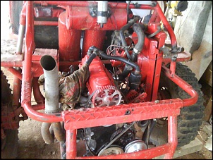

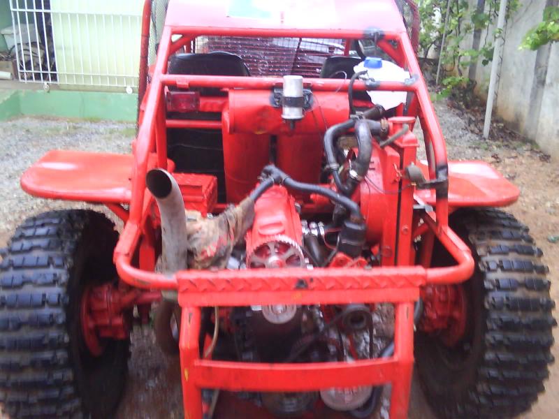

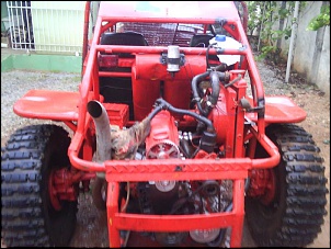

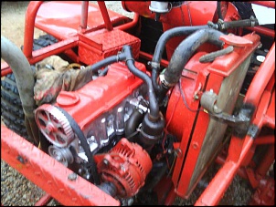

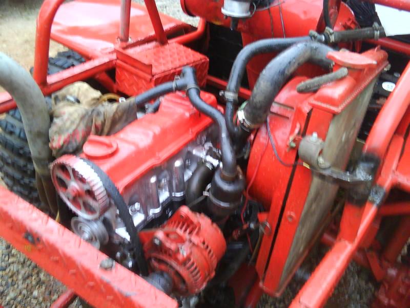

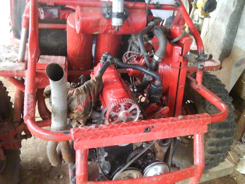

  • #42
    motor ap 2.0
    Bela gambi ou melhor adaptação é claro que funciona, mas o melhor mesmo é ou manter o original ou trocar cabeçote e tubagens pelos do AP...
    ficou pronta agora com motor ap alcool 2.0 carb 2E, o problema é que continua pulando mto
    Miniaturas de Anexos Miniaturas de Anexos gaiola sem chassi pronta fotos ajudem....-foto-0433.jpg   gaiola sem chassi pronta fotos ajudem....-foto-0434.jpg   gaiola sem chassi pronta fotos ajudem....-foto-0436.jpg
