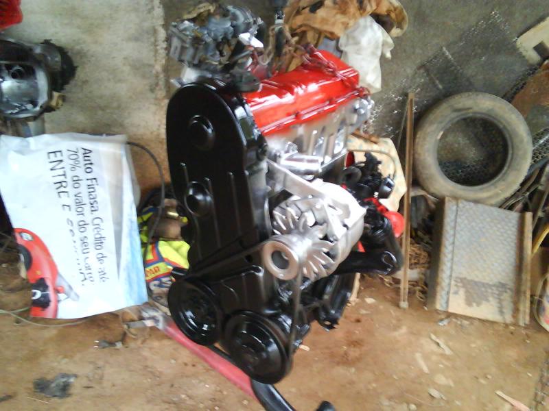

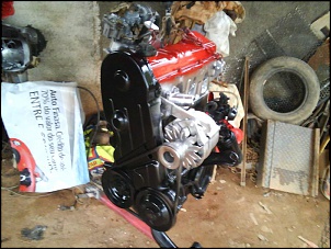

    ap 20000
    Citação Postado originalmente por Marcio samuca Ver Post
    Preparado, ai sim, digo que não vale a adaptação para colocar original.
    vou vender o ap 1.5 passat e colocar o ap 2000 que ja tenho e é a alccool aqui na regiao o alcool ainda ta mais barato...

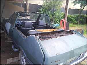

    Eduardo, as barras de torção da Kombi (molas) tem um diamentro criado para carga, se voce usinar as barras a gaiola fica mais macia. o pula pula com certeza diminuirá mais so normalizará se voce retirar as caixas de redução. Eu fiz a usinagem na minha gaiola e ficou muito bom, diamentro de 31mm(original) para 24 mm, nao utilizo as caixas de redução mas conheço uma que utiliza... grande abraço a todos.

    E dai amigo tudo bem? Bela gaiola.... Olha eu tenho uma gaiola com estas caixa de redução da kombi no eixo, não fui eu q a fabriquei e sim comprei assim, não tenho o q reclamar quanto a pular e algo assim, já ouvi vários relatos sobre este problema, mas no meu caso não tenho isto e se fosse hj em optar com ou sem redução, iria cegamente com as reduções, além de levantar a gaiola, o torque fica absurdo e de final não tenho o q reclamar, ta certo ando atrás dos ap 1.8 e 2.0 aqui, mas na hora q o bixo pega em terrenos ruins, ai a conversa muda muito.....
    A minha uso a caixa do passar, com susp independente do passat nas 4 rodas e homocinética, não sei se derrepente esta montagem teria algo haver com ela pular ou não, como falei anteriormente, não sou mecânico, apenas estou relatando como funciona estas reduções com a minha gaiola...
    Forte abraço e boas trilhas.......
    Volto a dizer este motor não é AP e sim um MD 1500 versão anterior ao AP.
    Abraços, Leo

    Alem de ser um legitimo md 1.5 de passat antigo,pra piorar muito esta utilizando um carburador de brasilia dupla carburaçao,com este carburador que nao alimenta o md em alta o torque fica extremamente prejudicado,esse motor fica bom com o miniprogressivo de sua versao a alcool!

    sera que seu eu colocar um mini progressivo alccool da certo? mesmo o motor sendo a gasolina
    nao entendo mto de mecanicama mas de brasilia nao é nao apesar de parecer mto

    Este motor fica bom mesmo com cabeçote de AP e carburador 2 ou 3E...
