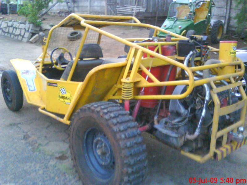

    tenho 2 pneus aro 16 modelo cross, e 2 frontieiro sobrando, vou desm a minha gaiola inteira e refaze-la sem chassi e mais curta, to pensando em colocar o 2 pneus frontiero na dianteira que é baixa, sera que fica bom, vou trocar a cx de direcao por uma do monza e fazer a estrutura menor pro pneu nao raspar na estrutura..............sera que da certo
    Tem que fazer uma estrutura dianteira bem certa para nao raspar os pneus.
    Hj eu uso aro 16 na trazeira, e estou pensando em trocar pq ela fica meio pesada..pode ser que voce tenha este problema..dela ficar pesadona...
    mas deve ficar bem alta , tem essa vantagem...
    mas tem um topico que diz como erquer a suspensao dianteira que fica show e bem alta...
    abraço..

    brigadu GUI HAD vou fazer ela bem curta pra reduzir o peso e tenho recucao de kombi que aajuda bem
    NO YOUTUBE TEM O VIDEO DE UMA GAIOLA QUE É VERMELHA E AMARELA, QUE TEM RODAS GRANDES NA DIANTEIRA, NAO SEI SE SAO 15 OU 16, MAS OS PNEUS SAO GRANDES, FICOU LEGAL..DA PRA TER UMA IDEIA DE COMO FICA...SE NAO ME ENGANO EU VI ESTE VIDEO AQUI NO FORUM MSM..SE ACHAR TE ENVIO...
    OLHA NESSE FORUM, ESSA GAIOLA É BEM CURTA...
    http://www.4x4brasil.com.br/forum/sh...ad.php?t=59677
    NAO SEI ATE QUE PONTO É BOA, POIS DIZEM QUE PERDE BEM A ESTABILIDADES E FICA MTO APPERTADA...A MINHA ENCURTEI EM 35CM, FICOU BOM...ATE UNS 40..45CM, DEVE FICAR SHOW...
