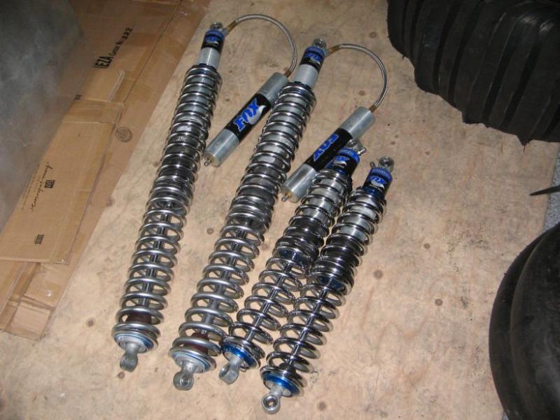

    Pedro achei mais essas do uniball ( ROTULA), inclusive um desses ai é de um amigo aqui do forum tbm,
    que ta com um projeto de um gurgel.
    Ja que esta fazendo faculdade ,estude a resistencia do material
    direitin pra naum fazer feio no projeto . Rsrs.:dance:
    Abraço.

    as peças é facil de fazer, sera q ano tem nenuhuma loja q vendeamortecedores proprios sem ser os refriados a nitrogenio nos USA??
    Vlw
    e ai romer..
    pelo menos na net nunca achei alguem que fabricasse amortecedores coil over mais profissionais aqui no brasil.
