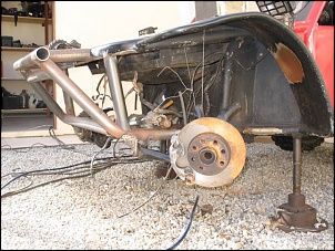

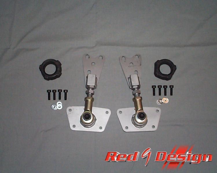

    pedro, a resposta é sim..
    e já que é um topico de melhorias para os 4x2 então vamos lá..
    os gringos a um bom tempo usam desse artificio para melhorar seus
    vw off road.
    a barra de torção é desabilitada e instalado um flange no tubo da
    barra de torção com um terminal tipo uniball.
    a partir desse terminal é montado um facão ligado a ele e na
    canela da suspa irs, soldado uma ''orelha'' para amortecedores
    coil over, no curso desejado.
    maior curso ,maior estabilidade,mais segurança e maior diversão...
    mas aqui no brasil, temos o problema do pouco investimento em
    peças nessa area.
    mas somos brasileiros,não desistimos nunca, e enquanto tivermos
    boas ideias e a net,rsrs. vamos copiando e inventando .
    algumas fotos do sistema.
    abraço.
    Fala Marcos!
    muito boa mesmo a resposta!!
    intendi como é e não achei complicado não! como eu disse não tenho muita experiência com os 4x2, mas pelo que vi a unica peça mais complicada de se conseguir seria o terminal de rótula (uniball)...
    mas como vamos usar em nosso projeto da faculdade já conseguimos uma loja no brasil que o comercializa, inclusive já está cotado R$ 70,00 cada terminal M12 x 1,75...
    esta semana tentarei ir ver a gaiola do romer e ter uma idéia melhor de como é a suspensão...
    o que me diz? pelo que vi, as outras peças qualquer torneiro confecciona.....
    muito obrigado! abraço

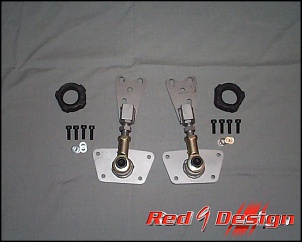

  • #31
    Irs com coil over
    Citação Postado originalmente por romersouza Ver Post
    Fala fio tranks
    intaum me add no msn ai!!!msn = romersouza@gmail.com
    tenho um cara aki em sao joao del rei q vou mostrar a foto q tenho certeza q ele vai me da uma resposta!! caso ele venha a conseguir ai vou fazendo e mandando pra galera!!o cara é mto bom em torno e solta!!! ele ja fez umas 4 gaiolas, ja fez aviao de controle remoto.
    amanha memso irei imprimir as fotos e levar pro doidao la, caso consiga vou postando td poraki mesmo.
    esse q vc falou q é bem custoso tem ideia de preço?
    vlw ai
    FALA ROMER..
    ENTÃO ... BELEZA QUE VC JA TEM UM CONHECIDO PARA FABRICAR AS PEÇAS..
    AS VEZES NÃO É FACIL ACHAR ALGUEM ENGAJADO NO NOSSO PROPOSITO...RSRS
    VAI POSTANDO AS FOTOS DAS EVOLUÇÕES SE O CARA FOR FABRICAR.
    E QUANTO AO PREÇO DO KIT DA GIOVANI PERFORMANCE, PUTZZ..
    CARA .. ME SURPREENDI , A ALGUMAS SEMANAS NÃO ENTRO NESSE SITE DA GIOVANNI, ENTÃO ELES ATUALIZARAM E PARECE TEREM PERDIDO A NOÇÃO DAS COISAS... EU ACHO QUE A CRISE AFETOU OS CARAS..
    VEJAM COM SEUS PROPRIOS OLHOS.
    http://www.giovanniperformance.com.br/index1.asp
    O KIT FACÃO OSCILANTE CUSTA 1.440 REAIS
    E APARECEU LÁ AGORA UM KIT DENOMINADO KIT FACÃO OSCILANTE INDEPENDENTE GP.. QUE CUSTA EXORBITANTES 3.500 REAIS..
    É BRINCADEIRA...
    ESSE É MAIS COMPLETO ,MAS NÃO JUSTIFICA..MAS COMO NO MERCADO NACIONAL ELES SÃO OS UNICOS ..PODEM COBRAR QUANTO QUEREM. RSRS
    NÃO ESTOU AQUI PRA METER O PAU NOS CARAS. O KIT É BEM
    LEGAL ,MAS...

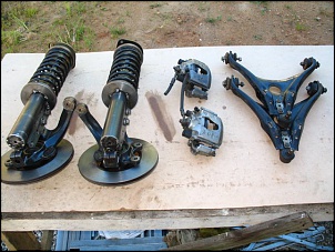

    Thumbs up Suspensão dianteira
    grande marcos, e na dianteira tem alguma ideia??
    vlw

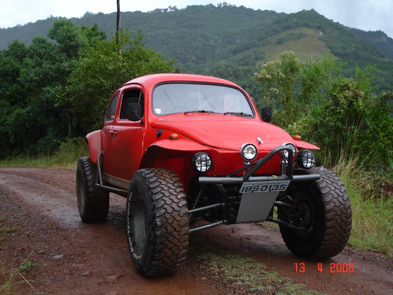

    ROMER,
    PELO QUE JA VI POR AI, NA DIANTEIRA, UMA COISA MAIS MODERNA
    E MAIS PRECISA SERIAM A ADAPTAÇÃO DE BALANÇAS DIANTEIRAS DE
    GOL OU SIMILAR. É UMA ADAPTAÇÃO TRABALHOSA E TEM QUE SER FEITA COM MUITA TECNICA, POIS SENÃO VAI TER UMA DIANTEIRA DESALINHADA.
    TENHO UMAS FOTOS DO NOSSO AMIGO FORISTA, ADEMAR LOCKS.
    http://picasaweb.google.com/ademarlocks/MinhaGaiola#
    O CARA É BOM NISSO. GAIOLA FILÉ A DELE. INCLUSIVE UM DOS UNICOS
    GAIOLEIROS BRASUCAS QUE JA VI NA NET COM A FAMOSA CAIXA 091 DA KOMBI MEXICANA.
    VEJA NAS FOTOS DELE , A SUSPENSÃO DIANTEIRA É MUITO FUNCIONAL, E BEM FEITA.
    AS DUAS ULTIMAS SÃO DE UM BAJA DE UM AMIGO AQUI DO FORUM TAMBEM COM UM TIPO DE BALANÇA MUITO BACANA.
    NÃO CONHEÇO EM DETALHES ESSA SUSPENSÃO, QUEM TIVER MAIS INFORMAÇÕES FIQUE A VONTADE.
    ABRAÇO.

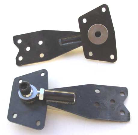

  • #35

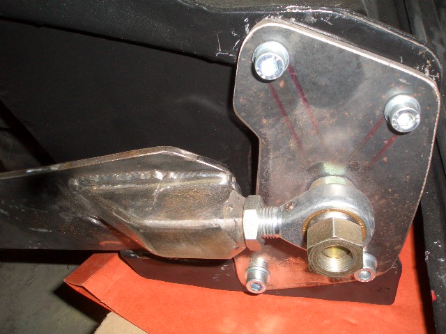

    Suspa irs
    Citação Postado originalmente por Pedro Bachir Ver Post
    Fala Marcos!
    PEDRÃO..
    QUE BOM QUE GOSTOU ,
    GOSTO MUITO DE ASSUNTOS RELACIONADOS AO OFF ROAD,
    E TENTO NA MEDIDA DO POSSIVEL, AJUDAR COM INFORMAÇÕES,
    QUE TENHO CONHECIMENTO.
    ME PASSA O SITE DESSA EMPRESA QUE TU DISSE. DA ROTULA..
    E A RESPEITO DA ROTULA.. SERÁ QUE M 16 NÃO SERIA MELHOR??
    M12 TEM UMA SEÇÃO BEM REDUZIDA PARA UMA SUSPENSÃO TRASEIRA.
    MAS TEMOS QUE LEVAR EM CONSIDERAÇÃO A ULTILIZAÇÃO DA GAIOLA OU BAJA OU O QUE FOR..
    E AS PEÇAS..
    VAI LÁ NO CARA QUE O ROMER FALOU, O DOIDÃO..
    SEMPRE TEM UM DOIDO PRA NOS AJUDAR. RSRS
    JA QUE VC ESTA PERTO. FICA MAIS FACIL..
    ABRAÇO.

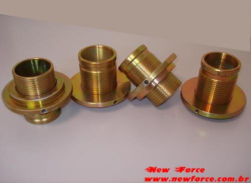

    Thumbs up Coil over caseiro
    fazer os coil overs com amortecedores do mercado não acho tão complicado não, principalmente se fizer sem rosca de regulagem, que pra o que o romer quer eu já acho suficiente.... só fazer o suporte pra mola...

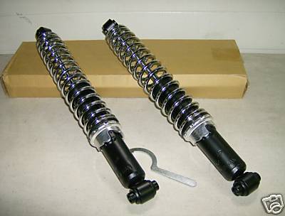

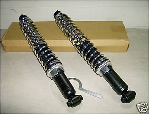

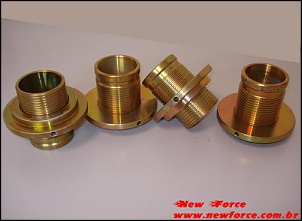

    PEDRO..
    JA VI EM ALGUNS SITES DE LOJAS QUE TRABALHAM COM SUSPENSÃO REGULAVEL.
    FAZEM O SEGUINTE.
    PEGAM UM AMORTECEDOR USADO OU REMANUFATURADO, SOLDAM O KIT DE ROSCA E COLOCAM UMA MOLA NO JEITO E PRONTO..
    OU ENTÃO PRO NOSSO CASO, MAIS FACIL AINDA NÉ..
    É SÓ SOLDAR OS ASSENTOS DAS MOLAS.NÃO PRECISA SER REGULAVEL.
    ALGUNS EXEMPLOS.
    A ULTIMA FOTO É UM COIL GRINGO E NOVO .SEM ADAPTAÇÕES.
    PESSOAL, MEU MSN É MARCUCHO.22@HOTMAIL.COM
    SE QUISEREM BATER PAPO SOBRE O TEMA , ESTAMOS AI..DE VEZ EM QUANDO. RSRS
    ROMER, JA TA ADD LÁ..
    ABRAÇO .
