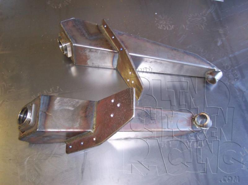

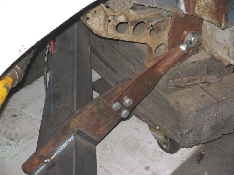

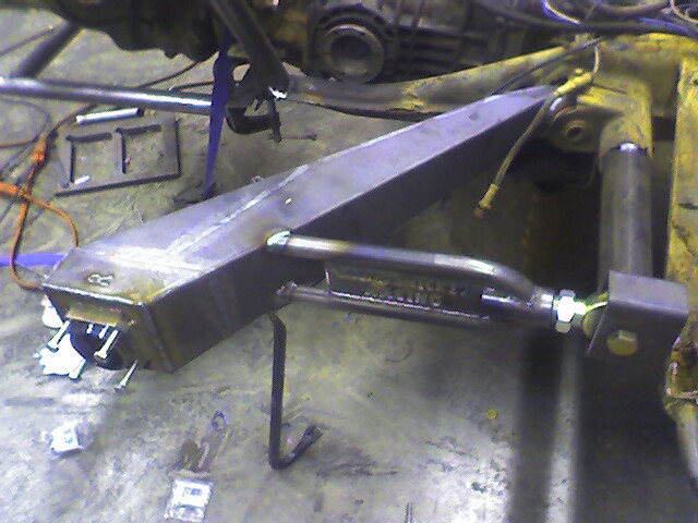

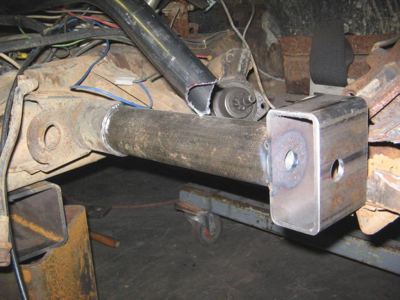

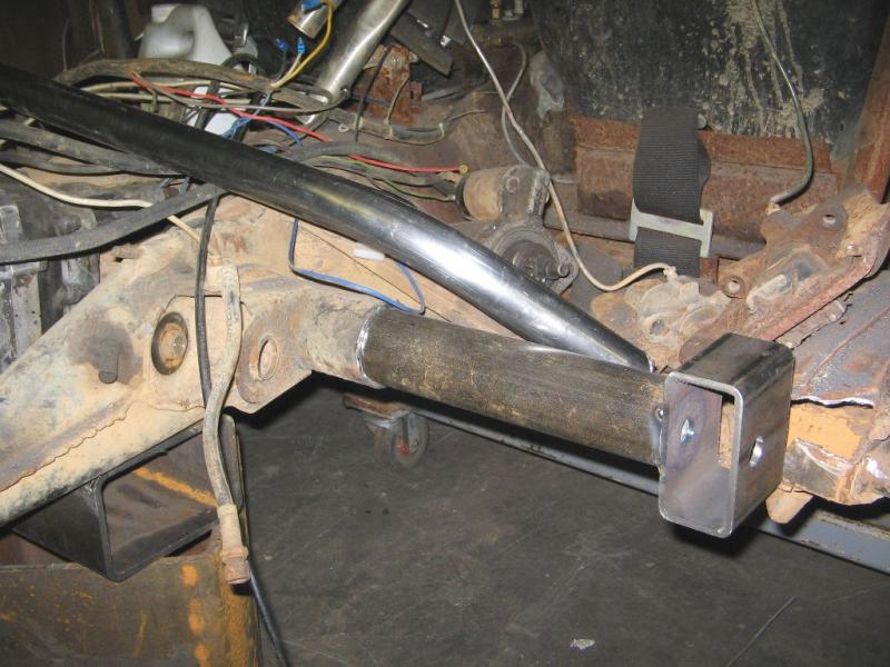

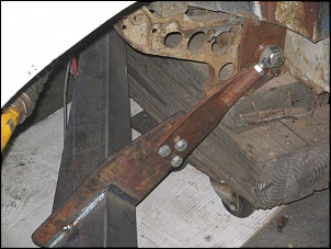

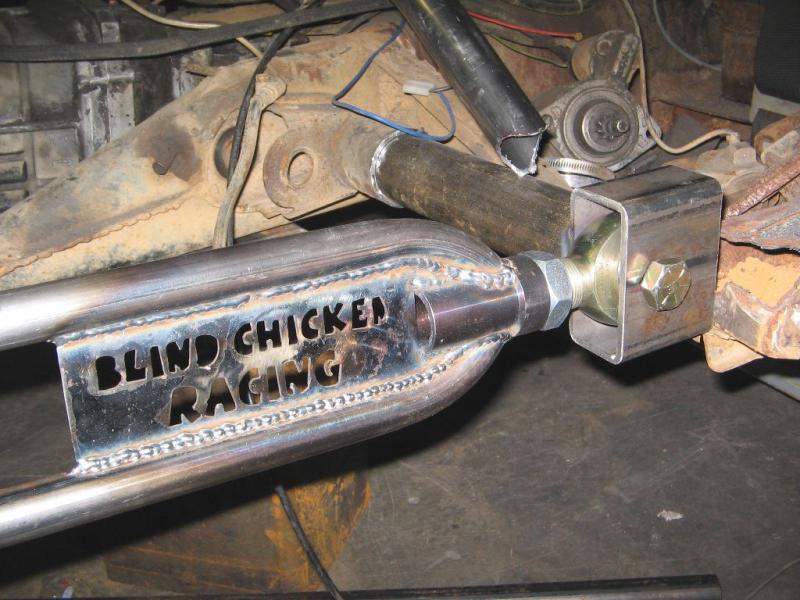

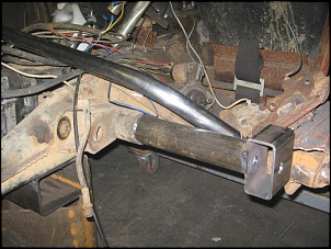

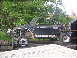

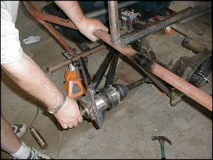

    pedro, a resposta é sim..
    e já que é um topico de melhorias para os 4x2 então vamos lá..
    os gringos a um bom tempo usam desse artificio para melhorar seus
    vw off road.
    a barra de torção é desabilitada e instalado um flange no tubo da
    barra de torção com um terminal tipo uniball.
    a partir desse terminal é montado um facão ligado a ele e na
    canela da suspa irs, soldado uma ''orelha'' para amortecedores
    coil over, no curso desejado.
    maior curso ,maior estabilidade,mais segurança e maior diversão...
    mas aqui no brasil, temos o problema do pouco investimento em
    peças nessa area.
    mas somos brasileiros,não desistimos nunca, e enquanto tivermos
    boas ideias e a net,rsrs. vamos copiando e inventando .
    algumas fotos do sistema.
    abraço.
    Miniaturas de Anexos Miniaturas de Anexos O que podemos melhorar nosso 4x2??-coilspringplates.jpg   O que podemos melhorar nosso 4x2??-foxcoils5.jpg   O que podemos melhorar nosso 4x2??-cardempty10-13-07005-1.jpg   O que podemos melhorar nosso 4x2??-img_8431sm.jpg   O que podemos melhorar nosso 4x2??-img_8437sm.jpg
    vw off road.
    peças nessa area.
    abraço.

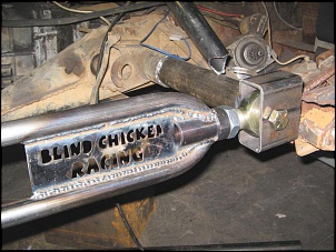

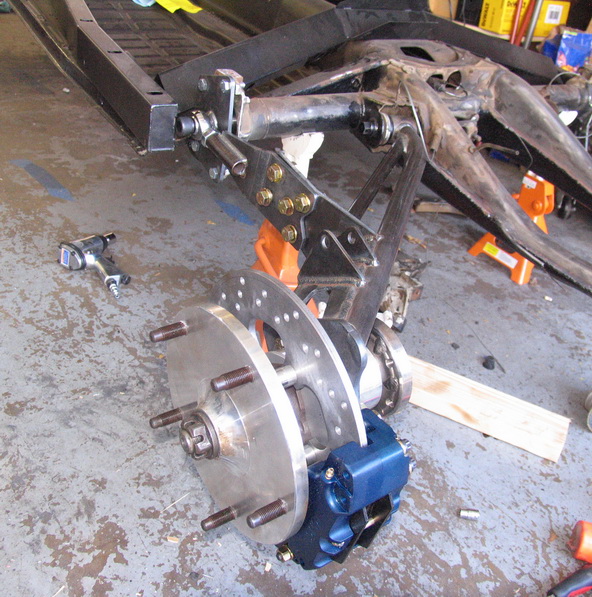

    Marcos, gostei deste esquema para a IRS...mas me dá dor nos olhos ver estes UNIBALL sem vedações...deve ser uma maravilha estes UNIBALL na lama, cujo lugar nunca deveriam ter saído...hehehhehe
    Eu faria diferente neste ponto, existem terminais de direção que fariam o trabalho e com mais "proteção". Ou ainda poderia ser usado pivôs de Corcel por ex, no que daria até um visual original do facão, era só fazer um furo no facão para encaixar no pivô.
    fala amigo cadore..
    pois é.. as uniball sem vedações vão durar bem menos.
    mas então... o espirito da coisa é esse mesmo: '' nacionalizar '' rsrs..
    ponteiras de direção seria uma otima opção,ja que vi por ai na net,
    que esses terminais uniball não são tão baratos, e usados mais na
    area industrial.
    vamos trocando ideias que sai uma coisa legal por ai..
    abraço..

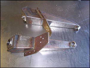

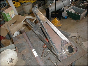

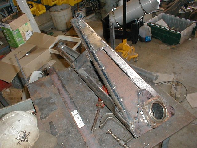

    é luiz... como sou um bom usuario do tio google.... deu nisso.
    tenho bastante fotos pra nos tirarmos umas ideias..
    medidas desse sistema,ainda não tenho ,mas ja tenho umas ideias pra minha brasa..
    a giovanni performance de são paulo, tem um kit pronto desse sistema,
    mas eles rancam o couro lá....um absurdo de caro,pelo material usado,
    não justifica o preço. deram o nome por lá de facão oscilante.
    vai algumas fotos.
    abraço...
    romersouza.

    fala romer..
    tambem sou fã dessa adaptação. o negocio é violento..
    como eu disse pro luiz, o kit pronto que tem em sampa, é bem custoso.
    mas esse kit de sampa é pra carros de rua, com coil overs curtos,fora
    isso o resto é a mesma coisa pra off road.

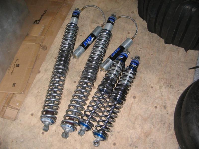

    a nossa dificuldade é conseguir no brasil ,coil overs com curso idel pro off road , e os gringos são carissimos ,conforme ja vimos em outros topicos.
    o jeito vai ser pegar um amortecedor de uma caminhonete,com um curso maior tipo de d 20 ou f 250 e fazer um coil over artesanal.
    tem kits de rosca no mercado.é soldar no amortecedor e conseguir uma mola pro sistema.... e pronto... temos um coil over com um curso legal..
    mas só pelas fotos gringas, as medidas originais tiradas do proprio carro,e um pouco de experiencia em fabricação, calderaria, solda, qualquer um faz.
    mande as fotos pro seu mecanico que ele vai pegar o esquema rapidinho..
    sei lá .. um dia conseguimos fabricantes interessados nesse
    '' mercado promissor '' .
    vou postando ai umas fotos do sitema pro pessoal ir tirando algumas ideias melhores.
    algumas com sistemas mais complexos.
    abraço.
    Miniaturas de Anexos Miniaturas de Anexos O que podemos melhorar nosso 4x2??-facaooscilante_1.jpg   O que podemos melhorar nosso 4x2??-2x3boxedarm1.jpg   O que podemos melhorar nosso 4x2??-bcr2rearcage006.jpg   O que podemos melhorar nosso 4x2??-mikes931.jpg   O que podemos melhorar nosso 4x2??-photo_071906_004.jpg

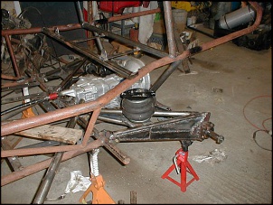

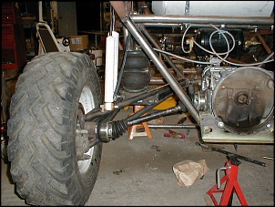

  • #22
    Mais fotos
    AI VÃO MAIS ALGUMAS FOTOS..
    Miniaturas de Anexos Miniaturas de Anexos O que podemos melhorar nosso 4x2??-bcr2rearcage003.jpg   O que podemos melhorar nosso 4x2??-bcr2rearcage004.jpg   O que podemos melhorar nosso 4x2??-johnsrail32.jpg   O que podemos melhorar nosso 4x2??-johnsrail2013.jpg   O que podemos melhorar nosso 4x2??-blackbugver2007.jpg
  • #23

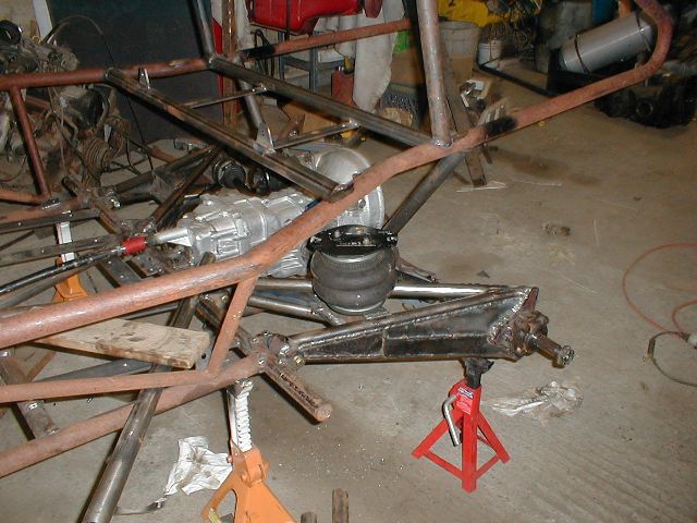

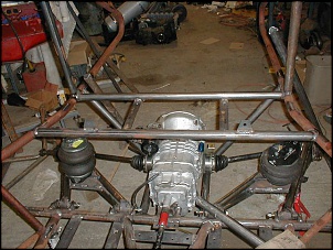

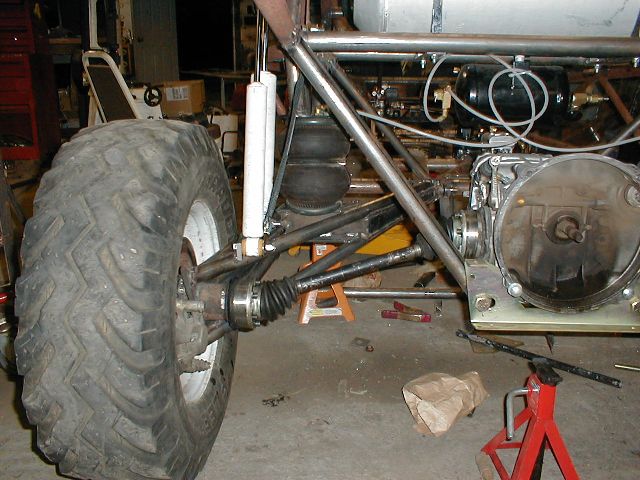

    Tem até quem use suspensão traseira a ar no off road..!!!
    Gringos..rsrs
    Miniaturas de Anexos Miniaturas de Anexos O que podemos melhorar nosso 4x2??-johnsrail2031.jpg   O que podemos melhorar nosso 4x2??-johnsrail2030.jpg   O que podemos melhorar nosso 4x2??-johnsrail2210.jpg   O que podemos melhorar nosso 4x2??-johnsrail2018.jpg   O que podemos melhorar nosso 4x2??-blackbugver2031.jpg
