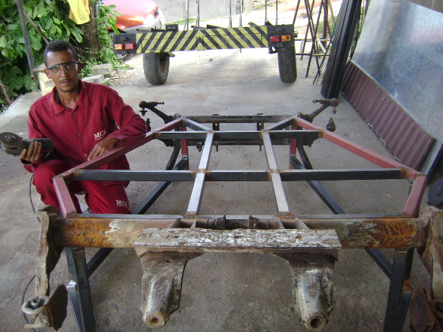

    Ja comprei a suspensão traseira e dianteira, vou fazer a parte do lastro de metalon parede de 1/8, depois vou passar pro projeto que baixei daqui do forum. Se alguem tiver dicas por favor sinta-se a vontade pra postar. Muito obrigado
    Miniaturas de Anexos Miniaturas de Anexos Nova Gaiola-dsc01175-2.jpg   Nova Gaiola-092408165530-00-2.jpg

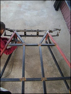

    Gostaria de saber por exemplo qual a distancia ideal entre as duas suspensões. Valeu

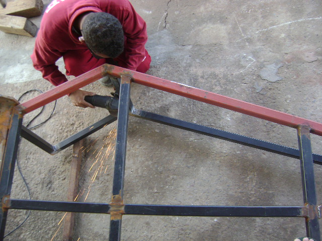

    Fazendo o lastro
    Então galera, vou começar a soldar o lastro da gaiola já e queria uma opinião sobre as medidas. Aguardo
    Nova Gaiola Imagens Anexas
    medida do lastro
    ai vai a ft

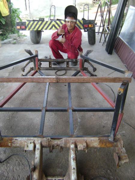

    Ta saindo... Costa do Dendê, tô aí, já já
    Ta começando a sair... Algumas fts e uma força aí, né... rsrsrs
    Vou armar as rodas e suspensões e continuar a solda agora com tubos. Logo vou postar mais fts.
    Miniaturas de Anexos Miniaturas de Anexos Nova Gaiola-dsc01573.jpg   Nova Gaiola-dsc01571.jpg   Nova Gaiola-dsc01588.jpg   Nova Gaiola-dsc01587.jpg
    10/03/2004
    Faxinal do Soturno/RS
    2,934
    Agradecimentos: 46
    Thumbs up
    Herval, parabéns pela iniciativa de fazer a gaiola.
    Geralmente o pessoal diminui 40 ou 50 cm do comprimento entre eixos.
    Valeu a força
    É isso aí Flávio, eu tirei 50cm da medida do fusca e comecei a montar dá um trabalhão, nível, esquadro e cortes, mas tb é bom dizer fui eu quem fez... rsrsrs

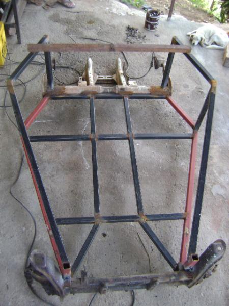

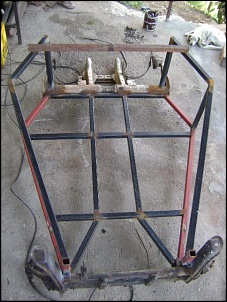

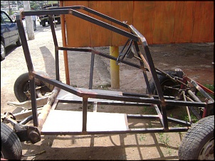

    Segunda fase
    Aì galera do forum... Já saiu a segunda fase do projeto, agora só falta os tubos de proteção da cabeça e motor. Logo logo tá aí a terceira e ultima fase. Abs
    confira:
    Miniaturas de Anexos Miniaturas de Anexos Nova Gaiola-niver-jo-015.jpg   Nova Gaiola-niver-jo-017.jpg   Nova Gaiola-niver-jo-019.jpg   Nova Gaiola-niver-jo-024.jpg   Nova Gaiola-niver-jo-029.jpg
    nao da pra estreçar
    ai meu tu ta cometendo um erro ai,quando for esterssar a roda dianteira vai esfregar na lateral da sua gaiola,poe a roda e exprimenta,abraços!
    Foi um erro
    Tu ta certo... ja corrigi faz tempo, tive que usar um projetinho ai deu certo, vou postar as fts dela logo. Mesmo assim valeu

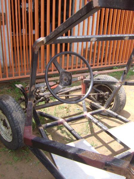

    Novas fts
    Ta andando aos poucos. Tá faltando a traseira e alguns acabamentos antes do motor
    Estou feliz ate agora
    Miniaturas de Anexos Miniaturas de Anexos Nova Gaiola-gaiola-010.jpg   Nova Gaiola-gaiola-011.jpg   Nova Gaiola-gaiola-012.jpg   Nova Gaiola-gaiola-013.jpg
