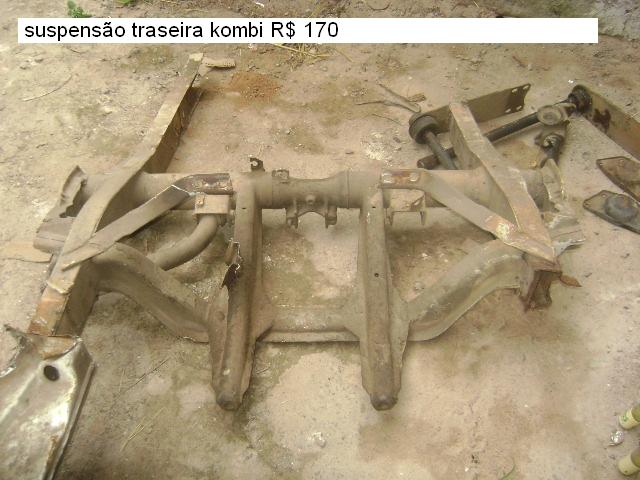

    amigo essa suspensao sua é ppra homicinetica ?

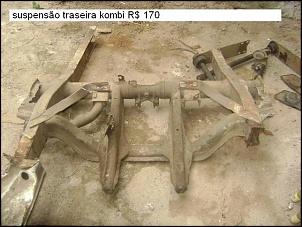

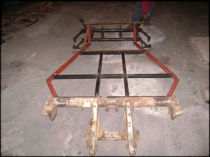

    Acho que não deveria ter cortado o reforço que tem pro motor, da suspensão da kombi
    Na minha eu tirei inclusive as agulhas da suspensão da kombi, porque eu uso motor AP. O cambio é seguro pelos apoios do motor na gaiola (os dois de baixo e o traseiro). Parabéns pela iniciativa, só não achei boa idéia tu ter usado tubos de sessão quadrada (metalon). Os tubos de sessão redonda são bem mais resistentes. Cuidado, segurança em primeiro lugar. Sei que é muito bom ter uma gaiola, ainda mais construida pelo proprio esforço, mas não deixe a ansiedade de andar ultrapassar o senso de segurança.
    Outras informações
    Respondendo: Tirei o suporte pois o motor é o AP com cx de kombi diesel, e tem homocinéticas. Já o metalon é com parede de 3mm, como disse ainda não acabei tem reforço na parte traseira (junto aos bancos) formato X ou /\. Estou fazendo de acordo com os modelos que vi aqui no fórum.
    Obrigado pelas dicas logo colocarei novas fts e agradeço pelas dicas.

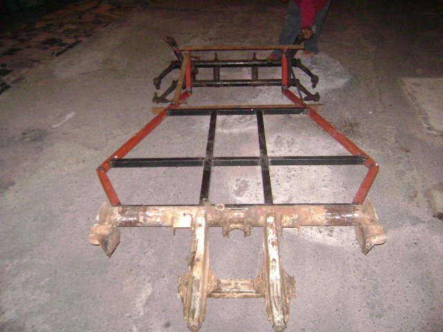

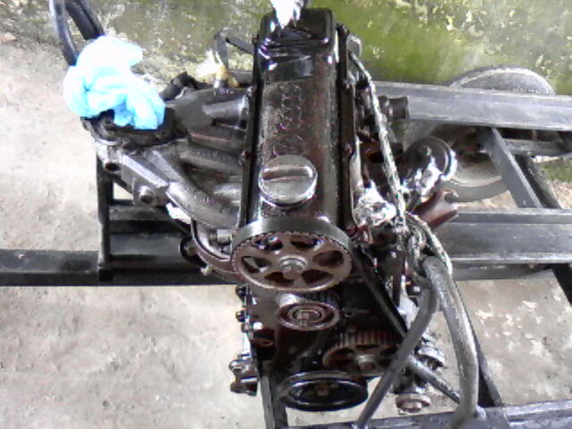

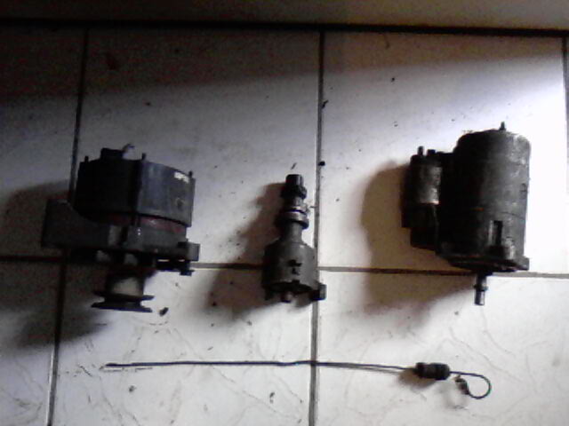

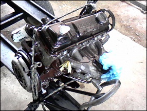

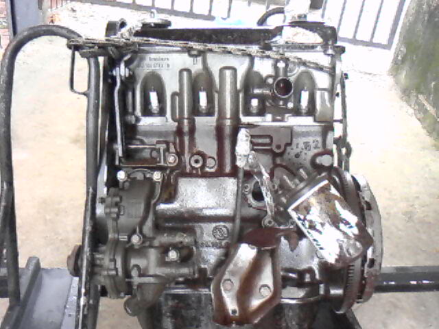

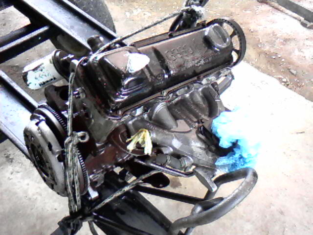

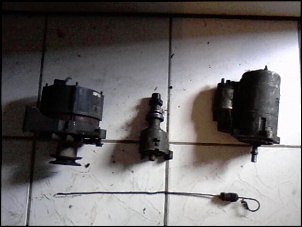

    É isso aí galera, depois de algum tempo e uma boa respirada saiu o bichão 1.8 a gasolina, dado baixa no detran, com alternador, distribuidor, arranque, embreagem e etc
    Miniaturas de Anexos Miniaturas de Anexos Nova Gaiola-063009114632-00.jpg   Nova Gaiola-063009114816-00.jpg   Nova Gaiola-063009114617-00.jpg   Nova Gaiola-063009115045-00.jpg
