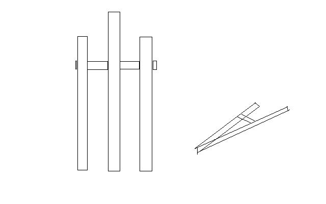

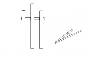

    Vou fazer esse esquema na minha gaiola...certesa, deve ficar muito show...mas ainda estou aqui matutando, como faz para travar as duas rodas utilizando a alavanca central?
  • #24
    Citação Postado originalmente por gui-haddad Ver Post
    imagine 3 astes lll, agora imagina a aste do meio com uma aste horizontal soldada no meio dela, e as outras duas acima da aste horizontal, quando puxar a do meio ela supende as outras duas acionando o frei de mao, mais ou menos isto ai da foto, sou pessimo para desenho mais acho que vai dar para entender
    Miniaturas de Anexos Miniaturas de Anexos Freio seletivo baratinho.-freio-de-mao-seletivo.jpg
