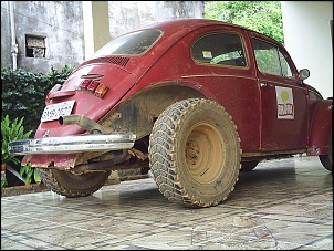

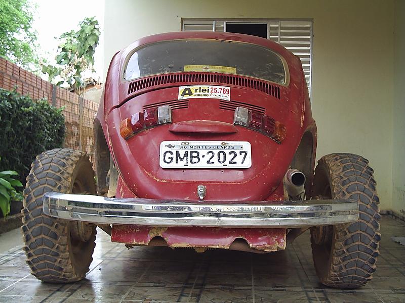

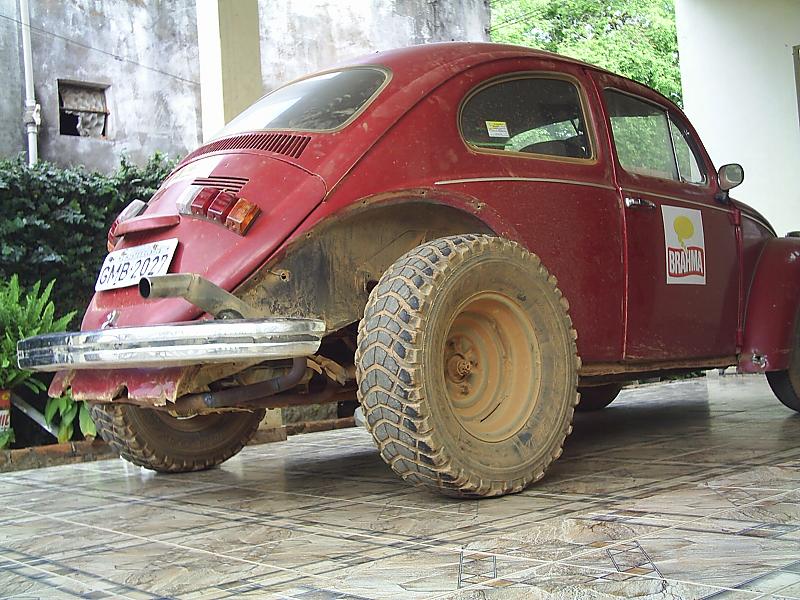

    galera eu coloquei os pneus cross 235/75x15 na trazeira e coube certinho
    e ontem já fiz a primeira trilha com os pneus novos
    Miniaturas de Anexos Miniaturas de Anexos tem como ??-dsc04506.jpg   tem como ??-dsc04497.jpg   tem como ??-dsc04508.jpg   tem como ??-dsc04495.jpg
  • #32
    infelizmente essa barra acabou com meus planos de colocar as rodas e os pneus que eu queria, os pneus até ultrapassaram ela, e não pode cortá-la.
    de volta a prancheta de desenhos.
