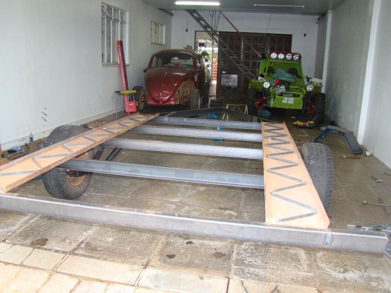

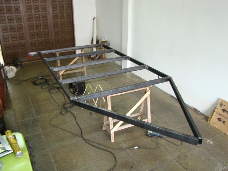

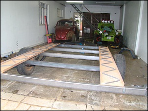

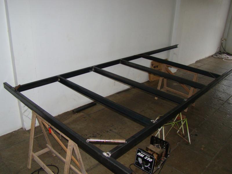

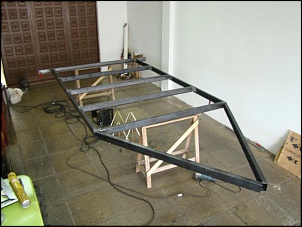

    Olá depois d 1 longo tempo em coma ai esta ela di novo em novo formato...
    Miniaturas de Anexos Miniaturas de Anexos + 1 sonho conquistado parte II ( a carreta)-dsc02020.jpg   + 1 sonho conquistado parte II ( a carreta)-dsc02021.jpg   + 1 sonho conquistado parte II ( a carreta)-dsc02032.jpg   + 1 sonho conquistado parte II ( a carreta)-dsc02034.jpg   + 1 sonho conquistado parte II ( a carreta)-dsc02035.jpg

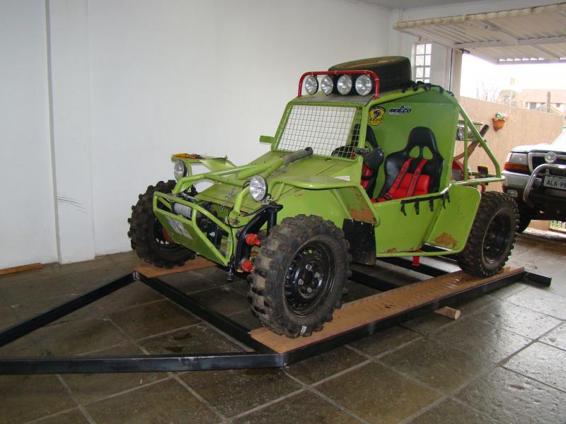

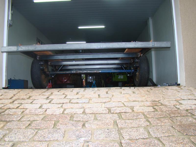

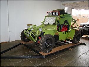

    = 1 poko d fotu
    Miniaturas de Anexos Miniaturas de Anexos + 1 sonho conquistado parte II ( a carreta)-dsc02365.jpg   + 1 sonho conquistado parte II ( a carreta)-dsc02366.jpg   + 1 sonho conquistado parte II ( a carreta)-dsc02367.jpg   + 1 sonho conquistado parte II ( a carreta)-dsc02368.jpg   + 1 sonho conquistado parte II ( a carreta)-dsc02369.jpg

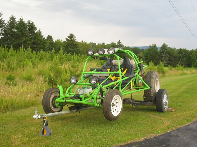

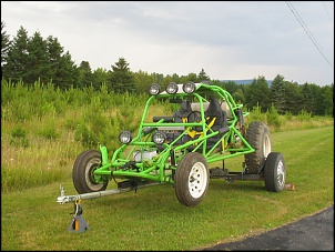

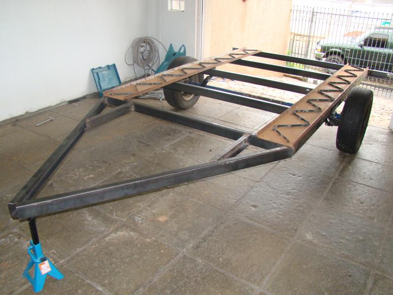

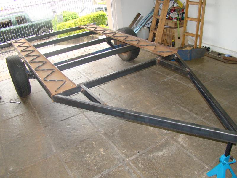

    fala Jorge, to pensando em fazer a minha assim .................
    Miniaturas de Anexos Miniaturas de Anexos + 1 sonho conquistado parte II ( a carreta)-216536.jpg
    Interessante esse modelo. nunca tinha visto.
    Como faz pra emplacar essas carretinhas made in home?
    Qual o valor do IPVa de uma?

    tambem tenho intencao , comprei um passat pra desmontar e vou tentar fazer uma carreta pra carregar minha gaiola , mas a duvida é de como vou aumentar a largura do eixo do passat

    Citação Postado originalmente por Eduardo Fernando Ver Post
    Simples:com outro eixo de passat!
  • #23
    sera que funciona sem molas e amortecedor?
    pela foto parece que a carreta nao tem molas nem amortecedores, sera que da certo? pq fica bem mais simples fazer uma carreta dessa forma alem de ficar mto mais leve, mas sera que nao pula mto?
    alguem ja viu alguma sem molas?
    deve dar certo ate mesmo pq seria apenas pra transporte rodoviario.........
  • #24
    Dá certo pelo seguinte:ela nao tem molas,mas a gaiola tem entao seu peso sera suavizado nos buracos!
