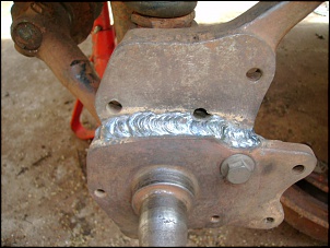

    Como ergue a suspensão dianteira da gaiola?
    Bom dia amigos gaioleiros, surgiu uma duvida e procurei pro ai mais não encontrei muita coisa eu gostaria de levanta a suspensão dianteira d minha gaiola se alguém tiver como me da algumas dicas para que eu possa fazer isso!!!Já vi muitas gaiolas com a suspensão bem mais alta que a minha e gostaria de fazer o mesmo obrigado.

    Elevando a dianteira
    cko_kogler de uma olhada neste trabalho
    http://www.planetabuggy.com.br/mecan...odianteira.htm
    10/05/2008
    31
    Citação Postado originalmente por divespanhol Ver Post
    Ola amigo Divespanhol cara queria agradecer olhei o link q vc mandou show de bola vo faze na minha gaiola novamente muito obrigado foi muito útil. abraço
