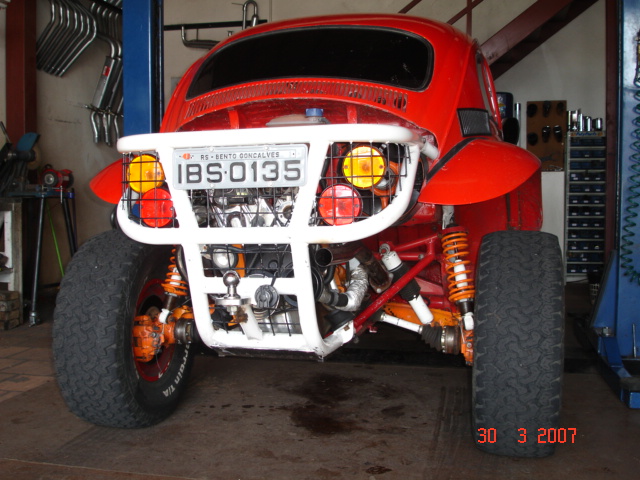

    A traseira é a suspensão da variantt II, apenas com amortecedores e molas aspirais para reforçar.
    Respondendo a pergunta: Para se levantar a traseira não precisa trocar a caixa, porém como o fusca usa caixa com um eixo rígido, ao levantar a traseira as rodas ficam com cambagem positiva \ / . Colocando o sistema da Variant II (IRS) que é praticamente igual a kombi, em vez de um eixo rígido usa-se homocinéticas, portanto consegue lenvantar MAIS a traseira e deixar as rodas praticamente retas | |.
    Para colocar homocinéticas não precisa trocar a caixa, apenas o diferencial, e as tampas laterais(que sai homocinética). MAs acho que é mais viável trocar a caixa inteira!!!! E para colocar a caixa da variant(as homocinéticas) precisa ter uma balança, pode usar a da variant II ou fabricar uma. Já vi gaiolas com uma torre diateira do gol na traseira da gaiola, acho que fica bom, e ainda se consegue uma manutenção mais barrata, além de menos adaptação, pois já tem o disco e a pinça de freio!!!

    Balanças ou também conhecidas como bandejas, seria o facão mais toda a parte que prende o amortecedor.
    Para colocar no fusca a balnaça + o facão da variant II é preciso fazer um suporte e solda-lo no chassis do fusca.
    O suporte do Amortecedor na traseira eu cruzei um tubo na transversal, que junta o eixo(onde fixa a ponta da mola) até a gaiola traseira!!! e fiz um suporte para a mola+ o amortecedor!!!

    Não tenho fotos da traseira apenas esta mas pouco se vê, vou providenciar mais!!!
    Miniaturas de Anexos Miniaturas de Anexos -dsc02667.jpg   -08_2005_01.jpg   -dsc04481.jpg

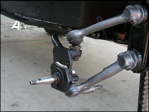

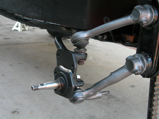

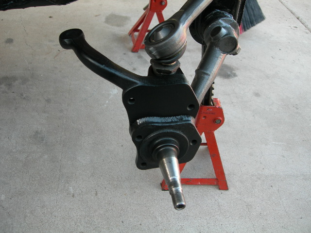

    Heai galera, demorei + encontrei as fotos d como erguer a suspenção dianteira...
    Miniaturas de Anexos Miniaturas de Anexos -susp.-diat.-5.jpg   -susp.-diat.-3.jpg   -susp.-diat.-2.jpg   -susp.-diat.-1.jpg   -susp.-diat..jpg
    Gaiola tubular 1.5 a ar
    pajero sport GLS 2001
