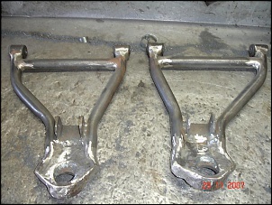

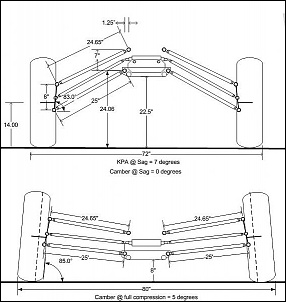

    Mais dois desenho para pesquisar

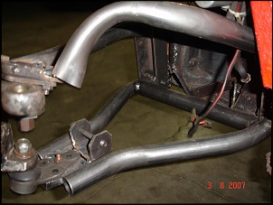

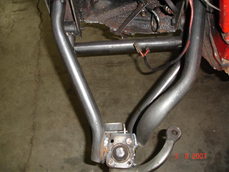

    E aí pessoal, eu sou o propietário do Baja das fotos com a suspensão dianteira modificada!!!!
    Ainda estou meio perdido aqui mas aos poucos me adapto!!!!
  • #18

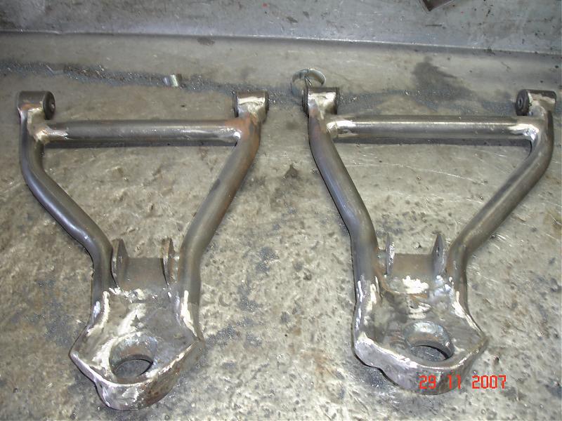

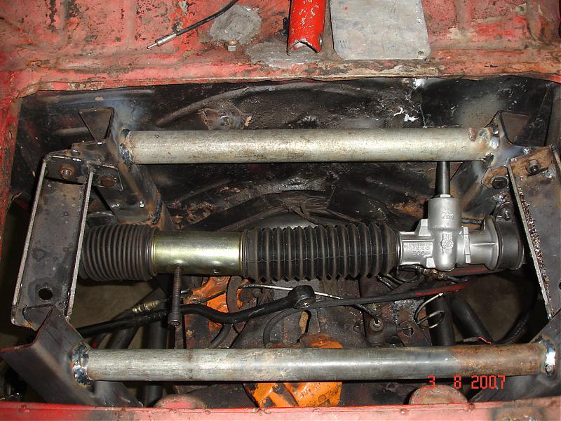

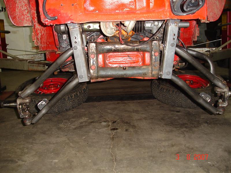

    Algumas fotos da construção!!!
    Miniaturas de Anexos Miniaturas de Anexos -dsc03020.jpg   -dsc03021.jpg   -dsc03022.jpg   -dsc03023.jpg   -dsc03024.jpg
  • #19

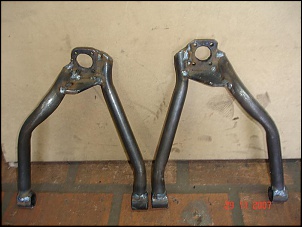

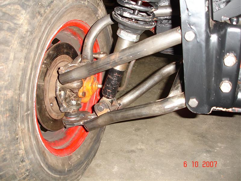

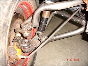

    Nessas fotos eu estava tentando usar o pivô inferior do kadett, mas como iria fazer muita, e no kadett ele não faz esta força, procurei usar um pivô q trabalhasse da mesma forma. Encontrei o pivô inferior do Chevette, que em relação a força faz no mesmo sentido e tem todo o peso do motor(no meu caso só tem o peso da dianteira!!!
    Com o pivô do chevette, as balanças ficaram um pouco diferente das da foto!!!
    Eu vou mandar umas fotos das balanças com o pivô do Chevette!!!
    Miniaturas de Anexos Miniaturas de Anexos -dsc03358.jpg   -dsc03359.jpg   -dsc03367.jpg   -dsc03606.jpg   -dsc03608.jpg

    Valeu pelas fotos Rodrigo...
    Que amortecedor é esse que vc usou na dianteira?
    Denilson Maçaneiro
  • #21
    Nessas fotos eu estava usando molas traseiras do Gol e amortecedores do corsa, mas era muito fraco, agora uso molam do opala e amort5ecedor da f-1000, melhorou bastante!!!!
