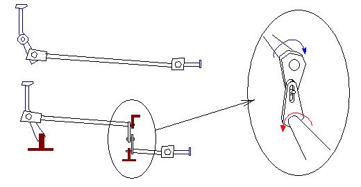

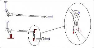

    Não sei se entendi certo: vc esta dizendo que se eu inverter o diferencial a caixa ficaria na posição original, digo no sentido de fazer as marchas, ou eu precisaria colocar a caixa do bx para fazer isto?
    Jeferson, mais uma vez, espero que vc esteja usando uma 5 marchas... rsrsrsrs pra poder curtir melhor o motor! Olha só, veja que a posição das marchas está invertida pq vc tem na sua gaiola o cambio e o motor "virado para trás" (é como a frente do passat olhando para tras, correto?), o que inverte o sentido de rotação dos pneus sao os redutores da kombi que vc usa... mas nao exite nenhum equipamento para inverter a posição das marchas, que ficou "de cabeça para baixo" pq o cambio, agora, está atrás de vc...
    Entao, como eu disse que ia desenhar aqui uma "gambiarra" bem elaborada pra inverter a posição das marchas, tou postando agora o desenho.... nele, dá pra ver que a vara de acionamento foi reposicionada na alavanca... e também foi cortada e no meio do caminho até o cambio ela recebeu um conjunto de braços para inverter o movimento de rotação da vara seletora das marchas...
    Assim, trocando o posicionamento na alavanca, 1ª, 3ª e 5ª voltam a ser para frente (e as demais para trás, claro), e usando os braços articulados no meio da alavanca, a 1ª e 2ª voltam a ficar do lado esquerdo, e a 5ª e Ré (?!? a ré é atrás da 5ª ??) voltam para o lado direito.... volando à posição universal das marchas....
    Espero que ajude...

    ...........rs Ilustre amigo, lamento informar-te que estou usando a de 4 marchas..............rs, será q a de 5 marchas ficaria boa, pergunto isto porque minha 4 marcha com a redução é somente para estradao mesmo em velocidades altas, caso contrário ela já fica apanhando, e pedindo 3, nao sei se usaria a quinta já que é uma gaiola bem curta e alta, ela treme um pouco quando chego nos 150 por hora........rs brincadeiras a parte amigo, a gaiola é curta 2,00 entre eixo e vao livre de 45 cm, por isto acho que nao chegaria nem a usar quinta marcha, ela fica bem passarinheira em velocidades elevadas....
    O e vc acha?
    Agora quanto ao desenho que fez para mim amigo, sinceramente não sei como agradecer a não ser te dizer muito obrigado, e quando precisar de algo que eu possar ser útil, terei muito bom gosto em atende-lo.

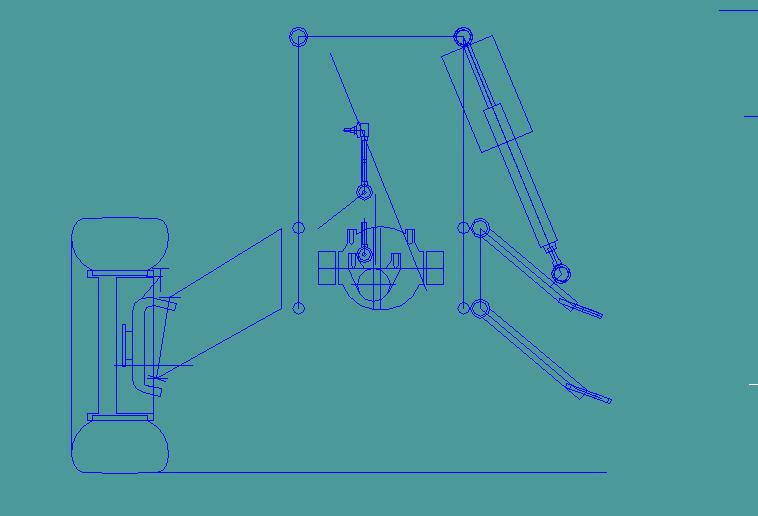

    Citação Postado originalmente por Flávio Cadore Ver Post
    Motor na traseira né.....motor na frente do eixo traseiro...
    Falae Flávio, blza? Cara, vc vai usar "motor central"? vai ficar parecendo um Fórmula 1 heheheh mas acho que assim é melhor para distribuir o peso entre os eixos, além de diminuir a traseira da gaiola, diminuindo tbem aquelas pancadas no quadro de proteção! e de quebra, ainda teria espaço para a instalação do radiador atrás do motor... rs Se vc tiver fotos, ia ser legar ver como vc tá montando... tbem achei mto boa a escolha do sistema de suspensao!
    Posso até falar uma bobagem, mas acho que de 1939 até hoje, várias opções melhores doq as de facão já apareceram.... sem querer desmerecer a genialidade do Prof. Ferdnand Porshe....
    MAS, um dia ainda queria ver uma gaiola com motor central e cambio, ambos na posição transversal (tipo um AP 1.8 ou 2.0 e cambio do Logus ou XR3, ou conjuntos Chevrolet Meriva, ou Kadett ou até mesmo conjuntos de Fiat Fire 1.4 ou Fiasa 1.5R ou 1.6R antigos) com suspensao traseira tipo McPerson, braços Tensores formando um V bemmm grande....
    MAS, como tou sem $$ pra montar uma pra mim, taih a idéia pra quem tiver afim de bolar algo.... (veja desenho)

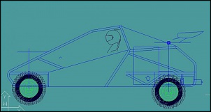

    Marcos, aí está a minha gaiola, a maioria das peças eu já tenho, até o chassis mas este eu vou mudar porque eu vou colocar as balanças maiores, antes eu ia usar as balanças originais do Corcel ( balança maior = maior curso).
  • #84
    Sabe Flávio, concordo 100% com balanças grandes, mas uma coisa que sempre me perturbou em gaioloas era a traseira grande! (oops!)... a vida toda fiquei encucado em como resolver este "problema" (pra mim é problema), pois nos lugares que costumo andar, bater a traseira no chao é algo "normal" e isso acaba sacrificando estrutura e mecanica... já pensei em deslocar a suspensao toda para trás, montando os semi-eixos (com homocinética) trabalhando inclinados para a traseira, já pensei até em relação final com redução por corrente! (aumentando absurdamente o curso de suspensao) e, por ultimo, tenho pensado na montagem de conjuntos transversais.... olhando seu desenho, embora vá montar com motor central, ainda vai ficar aquela "pontinha" do cambio para trás das rodas nao é?, no meu caso, eu tento pensar em uma estrutura onde os pneus dianteiros e traseiros fossem a parte mais extrema do conjunto...
    A redução da kombi, pra mim (pelo pouco que sei), traz benefícios com relação ao vao livre e ao ganho de torque, pois ela reduz a relação final, corrigindo o aumento do diametro dos pneus.. porém, sei que se vc der um salto, tem que tirar o pé, pois bater no chao com motor acelerado é 99% de chances de quebra, entao, tem que ter "cuidados especiais".
