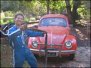

    Achei Aki Uma Foto Do Quebra-mato Com O Guincho Preso Na Frente. Como Disse Várias Vzs, Esses Fusca Aí Vai Ser Um Baja, E Não Uma Gaiola. E Ainda Está Em Transformação! Beeem Devagarinho... Mas O Guincho é Fundamental!
    Abraços!!!
