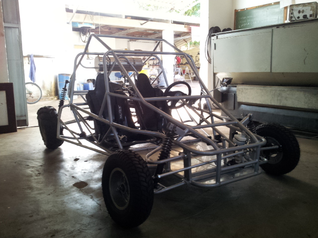

    Citação Postado originalmente por Paulo Marcelo Ver Post
    Olá Flávio,
    Me tira umas dúvias, quais pneus, aros, freios e cx de direção você tá usando nessa gaiolinha??
    Abração.
    Os pneus são da Maggion ( não é mais fabricado este modelo), aros de chapa comprados no Mercado Livre e a caixa de direção de Fusca ( não é melhor para o caso).
    O chassis é um chapão com 2,65 mm de espessura...tenho um outro com mais de 13 anos de uso e nunca quebrou...este é um projeto antigo e se eu fosse fazer hoje seria diferente, com as balanças mais compridas.

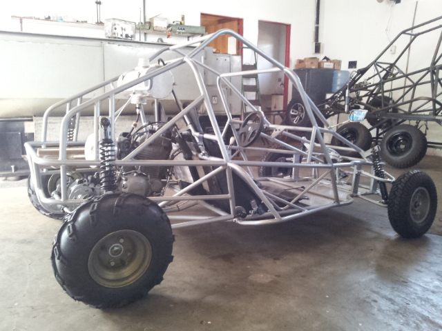

    e ai flavio, blz? tava acompanhando o kart cross 400 tipo utv de gabiel. pm,
    e vc tava dando umas ideias maneras,
    to pra constuir um no estilo dakar 2 lugares, como a foto abaxio, tem ate um video
    to com um motor da twister 250cc
    qual estrutura devo usar? tubos, metalan,
    voce tem umas ideias qual seria media pra eu usar?

    Phellipe, eu só uso tubo redondo de 1 1/4 com parede de 2,65 ...bom de soldar e não quebra.

    sera q vai ser resistente o suficiente, alem do mais sao 2 ocupantes, calculando 200 kg
    e pro braços das suspeçao?

    Eu usei este tubo no meu kart cross e na gaiola que pesa 700 kg...o que vai mandar também é o chassis se for bem estruturado. Na suspensão eu usei tubo de 1 1/4 mas com parede 4 mm.
