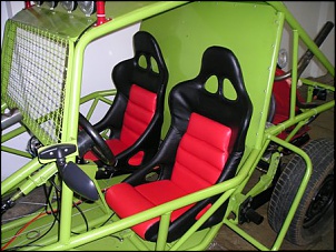

    563
    Ae galera....
    vejam as fotos de como ficaram os bancos...
    Valeu
    Imagens Anexas
