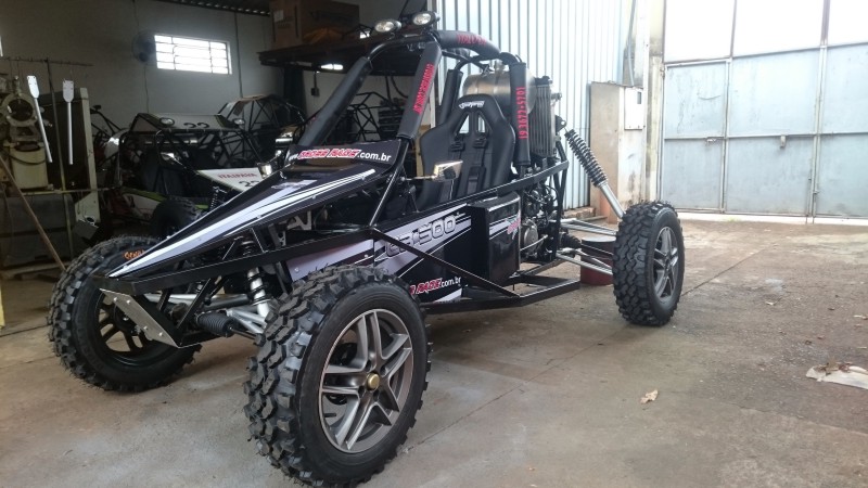

    Em anexo segue uma foto do kartcross Piranha. Do Barracuda não achei uma foto compatível com o site...mas ele é bem conhecido.
    Se partir para uma gaiola, que é maior, de uma atenção para a caixa dos Subaru Impreza...caixas 4x4 bem leves.
    Esse projeto do Piranha tem no Mercado Livre por 10,00. Não é o melhor mas está aí.
