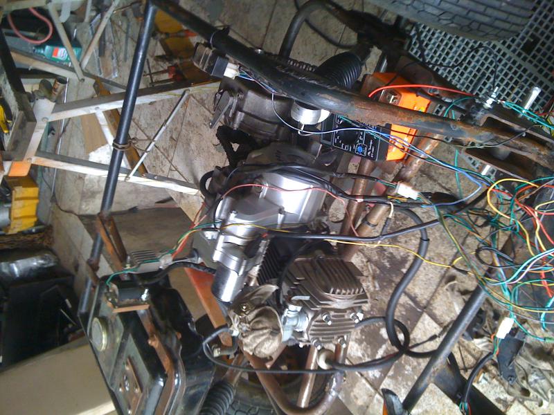

    os minibuggys em geral levam todo o conjunto de motor e transmissão em uma bandeja na parte de trás dá uma olhada no que eu fiz.-balet-e-passeio-de-jeep-055.jpg

    Muito obrigado cara, eu tinha duvidas em relaçao a caixa de direção i isso me ajudou, e só uma pergunta. Os amortecedores sao de moto, ou é de mini mesmo?
    17/09/2007
    Curitiba/PR
    504

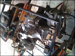

    sao de moto usa os da que voce tem, se ficar muito duro é só posicionar mais proximo a articulação-balet-e-passeio-de-jeep-056.jpg-balet-e-passeio-de-jeep-054.jpg

    reformei o que tinha estourei o motor original e ai parti para um motor de moto (optei por este motor pela partida eletrica e pela embreagem automatica) sem a moto ja gastei mais de 1000,00, mas daria para fazer por menos(cortei peças a laser e tive de refazer algumas coisas que não ficaram boas).
    lembre-se só troquei a bandeja traseira a parte da frente usei a que tinha.
