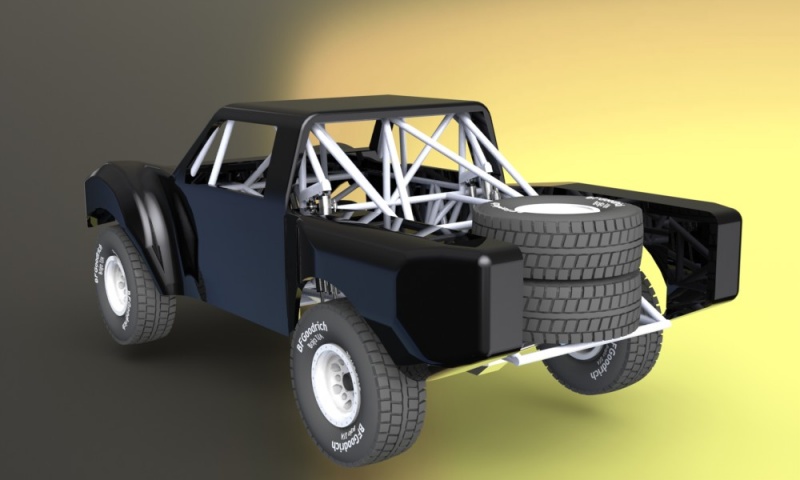

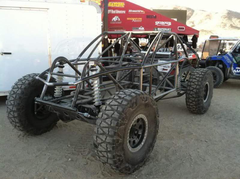

    Entao Bom Dia.
    quero fazer a mistura de uma Picape com Gaiola.
    o estilo vai ser uma Pickup Tubolar, para 5 pessoas, vou usar ela raramente em trilhas, mas quero dirigir ela muito fora de estrada, como dunas e sítios e na praia, estou ainda fazendo o projeto, eu estava lendo que o eixo da blazer v6 ate que é rasovel um dana 44 de 6 furos.
    caso eu tenha que substituir as peças internas eu farei isso.
    minha blazer é uma v6 4x4 automática. então estou pensando em usar tudo dela "Motor, caixa, Diferenciais, e o 4x4."
    pensei em pneus 37" com aro 15.

    Boa receita.
    Tá parecendo as pick-up mexicanas de competição Baja.
    Show de bola.
    O miolo e os semieixos podem, salvo engano, ser substituídos por outros em liga especial, mais resistentes.
    Acredito que se andar na maciota (ate pq é automática), vai tranquilo..
    Ah! Pense num oil cooler para o câmbio automático maior que o original e se estiver em seus planos apimentar o moto, veja se tem receita pronta de Conversor de Torque que maior bitola que caiba.

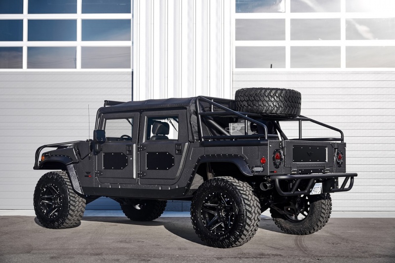

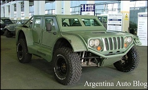

    Ola Tudo Bem Pessoal.

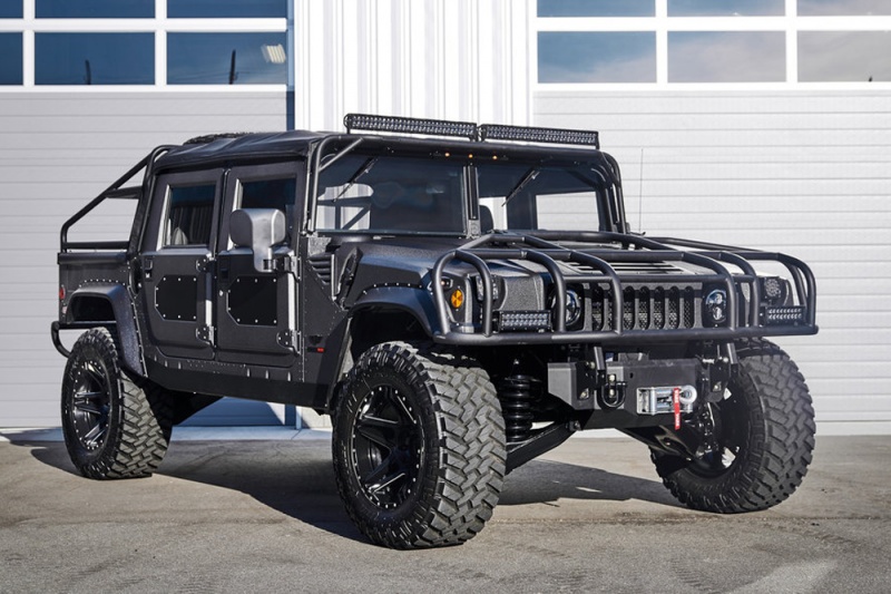

    eu estou cursando engenharia automotiva, e estou com ideia de criar uma Viatura estilo militar Como os Hummer H1 Pickup 4p ou a Viatura Brasileira militar denominada Gaucho, mas essas pequenas.
    Vou usar
    o chassi da Blazer e fabricar uma carroceria Tubolar no estilo desejado.
    vou usar o diferencial dianteiro e trazeiro da Blazer 4.3L V6 , junto a transmissão 4L60E Automatica .
    vai ser motor dianteiro, vou usar um Vortec 4.3L V6 Turbo,Todo revisado e Melhorado, Chegando a 545CV.
    estou Sucateando Algumas Blazers e S10 4.3L V6 que Comprei em alguns Leiloes no total de 17.
    Quero saber se o diferencial Dianteiro da Blazer 4.3L v6 4x4 é bom pra Iniciar ou tenho que partir para outro Pensei no da Bandeirantes.
    E Qual o Maior Pneu que posso por Neles, vai ter freio a disco nas 4 eu tenho 10 de pneus 37x12.5 15 Trepador e gostaria de usar.
    Outra questão, sobre a transmissão, eu retirei ela de uma Blazer 4x2, mas eu tenho a t case de outras duas blazer 4x4 que deu pau na transmissão, eu conseguiria utilizar juntas?
    eu gostaria que vocês me ajudassem com algumas dicas, sou novo no assunto.
    Quero essa viatura Para rodar na cidade, tanto na estrada como fora dela , moro em uma cidade litorânea cheia de lagos ,dunas ,mar e fazendas, 45% das estradas são saibro ,4% asfaltada ,25%esburacadas sem pavimentação e 20% Pavimentada com Cascalho e 6% esta tomada por Mato, Gostaria de uma viatura para esses terrenos, não Fasso muitas trilhas, quero essa viatura para começar.
    agradeço desde já.
    Sou um Grande fan do Fórum 4x4.
    Segue Abaixo minha Ideia.
    Miniaturas de Anexos Miniaturas de Anexos Projeto Gaiola Militar 4x4-1.jpg   Projeto Gaiola Militar 4x4-2.jpg   Projeto Gaiola Militar 4x4-3.jpg   Projeto Gaiola Militar 4x4-4.jpg   Projeto Gaiola Militar 4x4-msa-launch-edition-13.jpg
