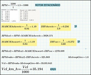

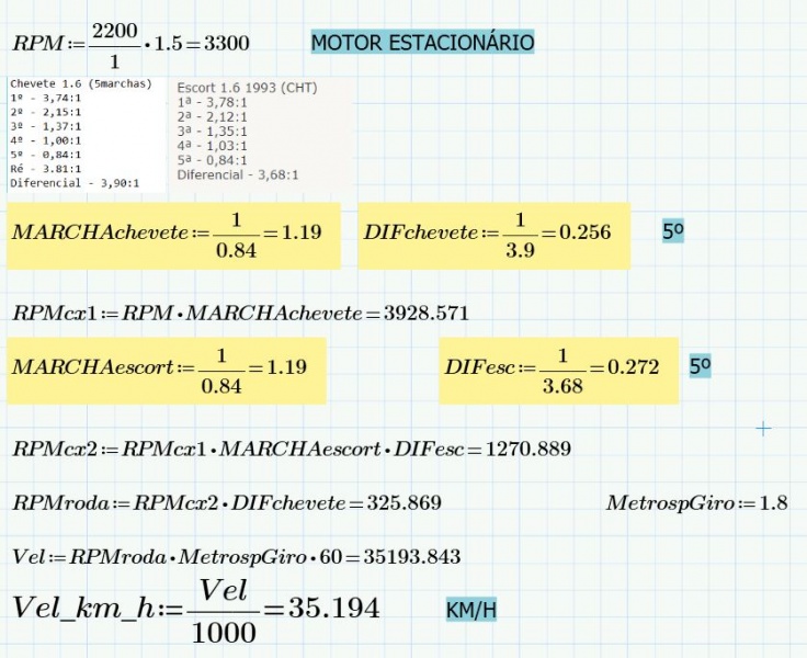

    Fiz algumas contas usando uma relação de 1.5:1 na polia do motor.
    Motor a 2200RPM polia 1.5:1 Caixa Escort em 1º
    Chevete 1º - 1.75 km/h
    Chevete 2º - 3.05 km/h
    Chevete 3º - 4.79 km/h
    Chevete 4º - 6.57 km/h
    Chevete 5º - 7.80 km/h
    Motor a 2200RPM polia 1.5:1 Caixa Escort em 5º
    Chevete 1º - 7.9 km/h
    Chevete 2º - 12.7 km/h
    Chevete 3º - 21.5 km/h
    Chevete 4º - 29.5 km/h
    Chevete 5º - 35.1 km/h
    Fica próximo de um trator
    Contas
    O que acham desta relação para um jirico?
