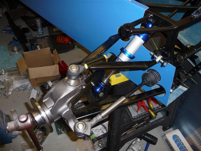

    Aqui um exemplo pronto, porem vou ter que tomar cuidado com as dimensões da bandeja superior para não haver mudança no alinhamento.

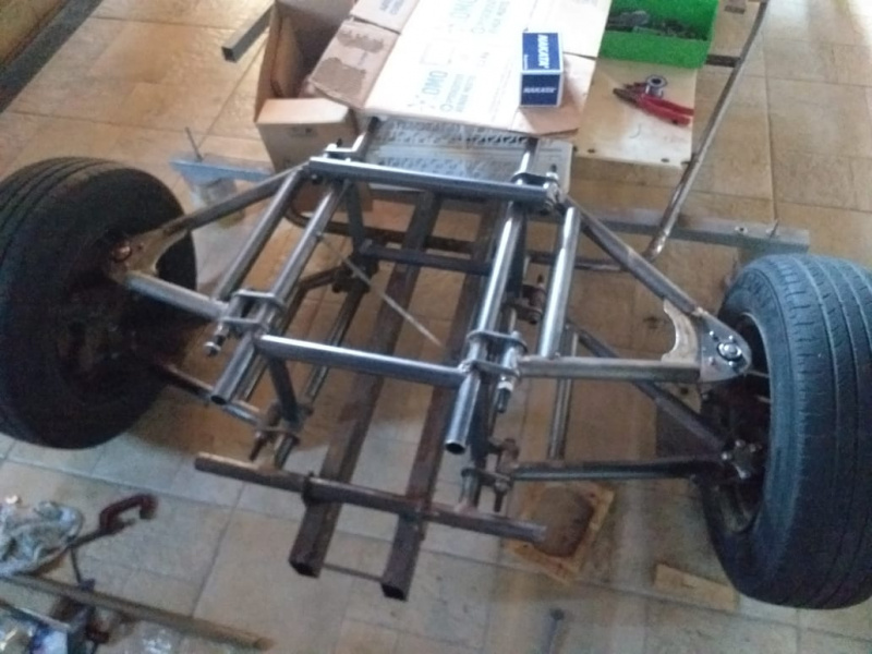

    Vim aqui postar o avanço no meu projeto (A COISA). Faz tempo que não posto nada sobre ele, pois o tempo tá curto, mas ontem terminei a montagem da suspensão dianteira duplo a, com a instalação dos pneus (foi um trampo danado para fazer essa suspensão, muita leitura para saber o que estava fazendo. Fotos então, nem se fala). Vou ter que fazer alguns ajustes no lado esquerdo, pois a cambagem esta um pouco fora. Nas fotos os braços estão em sua posição de trabalho, ou seja o carro ja esta na altura que quero quando rodar, aproximadamente 20 cm do solo. Quando a suspensão sobe, dentro do curso que irei utilizar, a cambagem praticamente não se altera. Quando ela abaixa, a cambagem fica visivelmente negativa. Creio que esteja trabalhando corretamente, certo? Comi bola em alguma parte? Espero o comentário da vocês.
    Abraço a todos...

    Eu optaria por colocar pivos com regulagem, porque provavelmente quando vc colocar motor e outros acessorios mais peso dos passageiros vai alterar esta cambagem que vc deixou.
    Muito obrigado pela sugestão Toco Santa Cruz.
    Eu já estava estudando uma maneira de fazer isso, e minha idéia principal era abrir os furos da placa de suporte do pivô superior fazendo furos ovais e, permitindo assim a regulagem, mas quando fiz a montagem, percebi que quando abaixo o "chassis" do carro, simulando maior peso, a cambagem praticamente não se altera. Ela só muda quando ergo o chassis, o que aconteceria se passasse reto em uma lombada, por exemplo. Lembrando que esse é um carro para estrada e cidade e não para trilha. Com isso o curso da suspensão fica bem reduzido (algo em torno de 15 a 20 cm). Ainda preciso fazer mais medições para checar a alteração da cambagem, mas considerando o que falei sobre a leve alteração da cambagem no caso de mais peso, seria necessário fazer os furos para a regulagem da mesma?

    Citação Postado originalmente por Xandao70 Ver Post
    Xandão, eu posso ver para vc como está a cambagem da sua suspensão! me dê a medida da bandeja superior, a da inferior ( a medida o centro do pivô até a linha de centro das buchas das bandejas, a distância entre as linhas de centro das buchas das bandejas inferior e superior e a distância entre centros de giro dos pivôs superior e inferior.
    Abraço a todos...
    Xandao70, Pelas fotos que vc mandou APARENTEMENTE o scrub dessa manga de eixo é grande (é uma manga de mcpearson neh?), ai vc precisa usar braços com tamanhos bem diferentes pra compensar, quanto maior a diferença de tamanho mais ela negativa com carga. Dá uma olhada nesse video e ve se faz sentido pro seu projeto.
    Eu nao vejo isso como um problema e sim uma característica, melhor ela negativar com carga do que positivar, as vezes trabalhar com um alinhamento um pouquinho fechado nela vai ficar super boa de curva, com o pneus entrando num ângulo bem favorável nas curvas.
