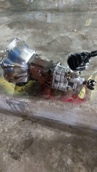

    Decidi e já comprei, um câmbio de Chevette 5 marchas, fiz alguns cálculos e vai ficar com a relação um pouco longa tomara que o baixo peso amenize a situação, pneus vou comprar uns um pouco maiores dos que eu tenho pra ganhar um pouco mais de altura, já que o conjunto mecânico creio que aguente o repuxo.
    14/06/2011
    seara/SC
    35
    842

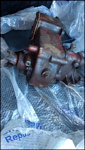

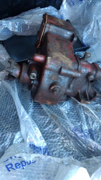

    -whatsapp-image-2017-12-28-17.21.26.jpg-whatsapp-image-2017-12-28-09.47.58.jpgtai o cambio e a reduzida, se alguem tiver alguma dica de como encaixar os dois será bem vinda, pretendo usar ela em pé, como na gaiola do mali, e no buggy laranja do FC que vi aqui no forum, a diferença que a mimha vai ter motor dianteiro, por isso a entrada dela sera no lugar original e não pela tomada de força como nos acima citados

    Eu não faço ideia de como faze-lo...hehhhehehe mas procure por fotos de kits que certamente tem kit para caixa de Chevette e t-case de Rural.
    Tem algumas páginas para ver .....ehehhhe
    http://www.4x4brasil.com.br/forum/je...e-no-jeep.html (Caixa de Chevette no Jeep)

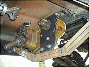

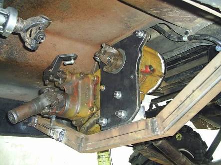

    Olha foto adaptação

    Andei pesquisando e vou fazer um flange com uma chapa parafusando na reduzida, utilizando um rolamento e um retentor, e pra fazer o eixo já esta na mão um entalhado da f75 estria fina, que é a minha engrenagem no caso, e a luva do cardam do chevette, pretendo junta-los em uma única peça, tem um tópico gigante na área dos jeeps a respeito disso, muita informação encontrei lá. não pretendo deixar ela longe do cambio, vai ficar junto, porem em pé, diferente dos jeeps, levando em conta que vou utilizar o diferencial do omega que o cardam ficará bem no centro da gaiola.

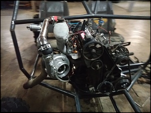

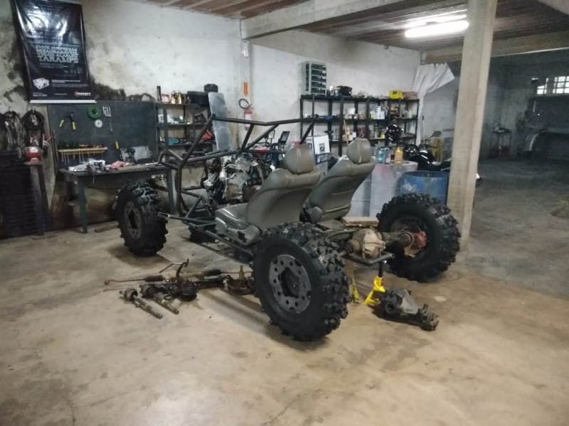

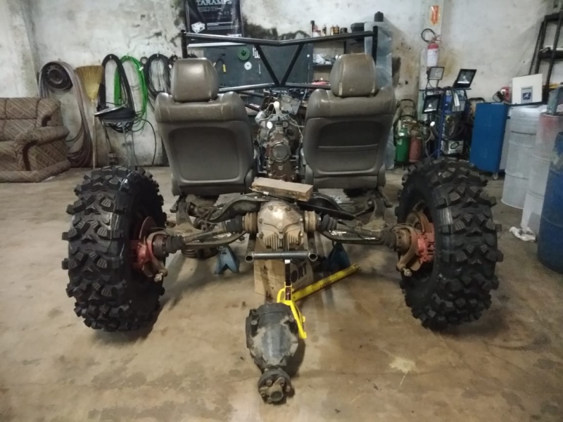

    apesar do tempo o projeto esta andando, vou fazendo conforme sobra grana, tempo e vontade, juntar os 3 não é fácil mas essa semana vai dar pra trabalhar mais um pouco e devagar vai saindo, segue umas fotos do andamento da gaiola, quem manja de suspensão duplo A tenho muitas duvidas e conto com o apoio como em muitas outras duvidas que o pessoas do fórum me ajudou .

    Ficou boa essa adaptação da T-case!!!!!
    E essa turbina, qual é o tamanho dela? Quanto ao Duplo A, no que eu puder ou souber, pode contar comigo.

    opa obrigado Flávio, vou precisar de ajuda sim, a turbina é uma .50/.63, vou trabalhar com ignição sequencial, um belo mapa de ignição pra ela acordar cedo, tem o anti-lag tbm fa fueltech que vou ver se boto pra funcionar.
