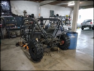

    Miguéh, olha a tua gaiola Amish.....Kkkkkkk.

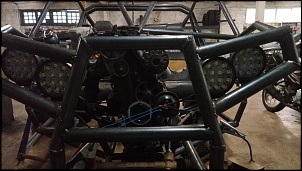

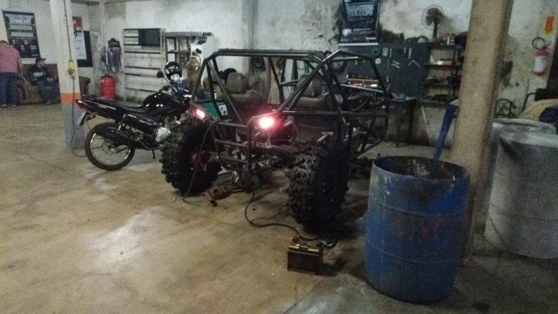

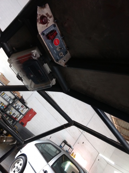

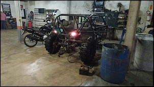

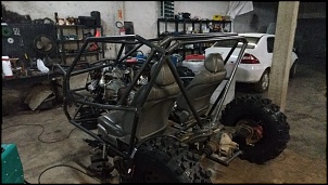

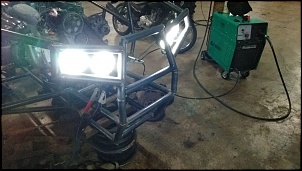

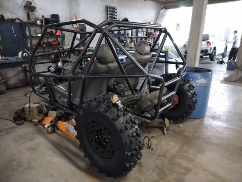

    mais uma etapa, parte traseira e iluminação
    -whatsapp-image-2018-06-28-22.47.21.jpg-whatsapp-image-2018-06-25-14.04.40.jpg-whatsapp-image-2018-06-28-22.47.21-1-.jpg-whatsapp-image-2018-06-25-14.04.40-1-.jpg-whatsapp-image-2018-06-26-18.43.26.jpg
    Don´t worry be happy

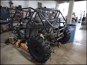

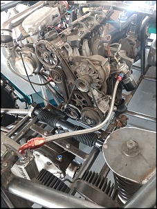

    Wink

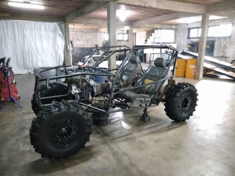

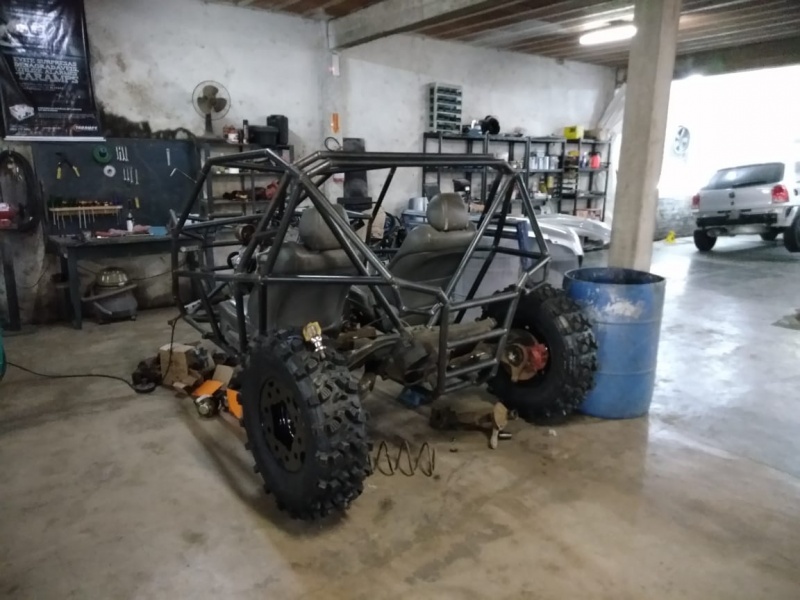

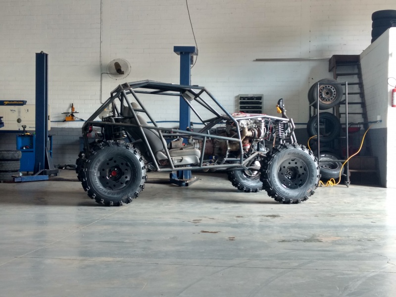

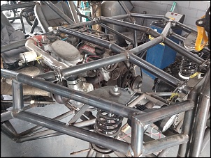

    aos poucos vai ficando pronta, avançada algumas etapas, mas tem muito trabalho a ser feito, mais algumas fotos pra ficar de registro e espero brevemente postar avanços na construção.
    Estou na duvida, sobre o semi-eixo dianteiro, será que uma emenda caprichada vai aguentar? ou mando fazer dois sob medida? O traseiro fica o original do omega
    -img_20190118_152704701_hdr.jpg-img_20190214_170419219.jpg-img_20190214_170449286.jpg-img_20190218_160655735.jpg-img_20190214_170508711.jpg-img_20190228_152741199.jpg-img_20190214_170438571.jpg

    Solda o eixo e coloca uma bucha por fora e solda também... assim não quebra. Eu prefiro soldar porque mandar fazer não é todo mundo que tem as máquinas certas para fazer as peças com qualidade.

    Citação Postado originalmente por Flávio Cadore Ver Post
    Pensei nisso mesmo, fazer uma espécie de luva bem reforçada soldar e deixar esfriar devagar deve aguentar, já que os pneus não são tão monstruosos 😂😂😂

    Faz uma luva com pelo menos 5 mm de espessura que não quebra, solda com Mig a luva ou eletrodo especial.
