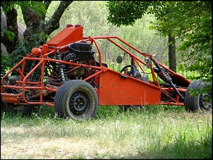

    galera. estou instalado um motor ap 1.8 em meu fusca baja. estou em duvidas sobre o dadiador. tem problema por ele dentro da gaiola, no espço do banco traseiro. alguem ja fez isso? superaqueçe? aceito dicas ideias. obg

    Dentro não dá porque precisa pegar vento no radiador. Baja de trilha ou rua?
    dentro não da, você tem que escolher qualquer local que tenha contato com o ar externo, não necessariamente precisa pegar ar, mas sim precisa ter sistema de ar forçado em sua direção afim de realizar a devida troca de calor entre o fluido de refecimento e as aletas da serpentina. ou seja nesse caso o ideal e mais usado seria ao lado do do motor. adaptando radiador em fusca-radiador-baja.jpg

    de trilha, pretendo instalar dentro, pois fora muitos aqui da minha regiao falao q pega barro sujeira, e nao proporcionando o refrigeramento adequado. aqui dizem que eh melhor dentro. mas estou com essa duvida enquanto a lama. por que no meu baja nao tenho vidros, eh todo aberto.

    Olha o radiador da minha gaiola! É só cortar o teto.
    Miniaturas de Anexos Miniaturas de Anexos adaptando radiador em fusca-dsc00079.jpg   adaptando radiador em fusca-pict0034.jpg
