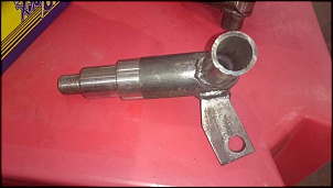

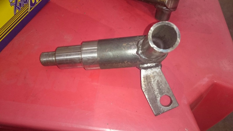

    Jsballarini, esta é uma das suas peças, ela foi soldada com a Mig V8? se ela soldar assim passa por boa... hehehhe

    Tenho uma Mig da White Martins 160 a uns 8 anos e já montei com ela muita gaiola e kart cross, a solda fica muito boa e bem resistente, mesmo tendo que usar potência máxima pra soldar tubos de parede 3mm.
    A solda Mig sem gás, na minha opinião, espirra muito e prejudica na qualidade do serviço, tanto do ponto de vista estético como na responsabilidade da soldagem em si.
