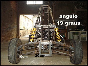

    Amigo, estou pensando em fazer um piranha ou sidewinder, com diferencial nao vai ficar bom ?

    Victor, a melhor suspensão é aquela com dois amortecedores e esta tem de dois tipos, aquela que vc postou e outra que é melhor, igual a que o JrFerrareze está fazendo, procure por este projeto, sai um pouco mais caro de fazer mas vale a pena.
    Miniaturas de Anexos Miniaturas de Anexos Kart Cross motor de moto (Diferencial)-s42-1-.jpg

    Citação Postado originalmente por Flávio Cadore Ver Post
    Obrigado pela resposta! Vou pedir p ele me informar sobre o projeto e meu pai agora cismou de fazer o "barracuda"
    abraços

    Citação Postado originalmente por JUNIOR FERRAREZE Ver Post
    Não tenho mt certeza + acho que pode ser esse importado da china, pois lá se usa mt veículo de pequeno porte ok
    seque limk:
    http://portuguese.alibaba.com/produc...508102655.html
    Junior onde eu consigo o projeto q vc está construindo?
    Citação Postado originalmente por Victorfelix Ver Post
    Blz Victorfelix, o projeto que segui é o piranha com motor traseiro, e com a modificação no suporte de amortecedor na dianteira ok, a frende do kart ficou um megalondon do paraguay kkkkk
    Segue o link de onde foi pego o projeto.
    E tbm foi agregado a parte de suspensão duplo A, no qual na pratica fiz um gabarito para ser construída ok + obedencento toda a teoria e imformação para a construção pois tem algumas dicas, no decorrer do seu projeto eu e a galera aqui 4x4 brasil vai ajuda-lo ok.
    http://kartcrossrs.blogspot.com.br/2...ro-ingles.html
