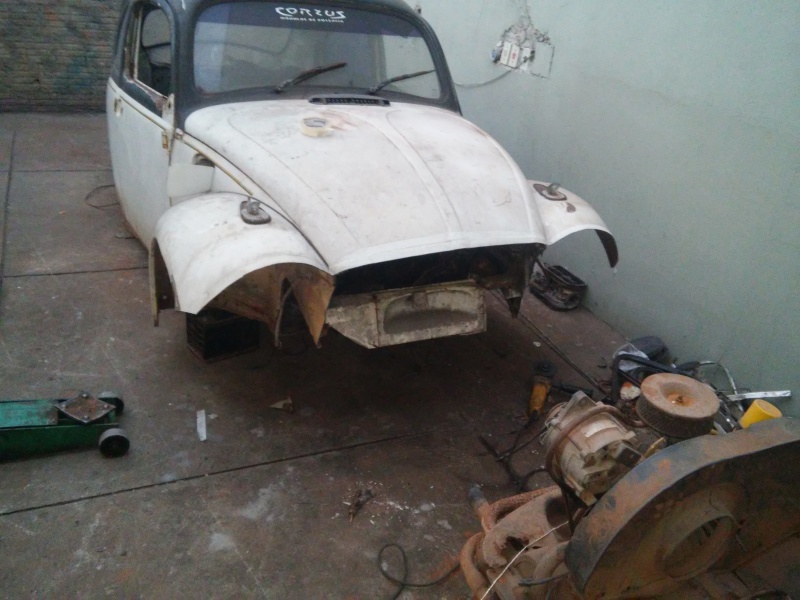

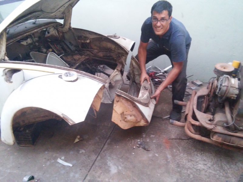

    E aí beleza? Eu tambem estou na mesma empreitada, o meu eu terminei os cortesprimeiro projeto ajuda-20150525_170418.jpgprimeiro projeto ajuda-20150525_173315.jpgprimeiro projeto ajuda-20150525_174023.jpgprimeiro projeto ajuda-20150602_134735.jpgprimeiro projeto ajuda-20150604_151352.jpgprimeiro projeto ajuda-dsc_0783-1-.jpgos pneus pode usar 205/75 r15

    Blz Bajaman ta ficando caprichado, compartilha com a galera ok...

    Citação Postado originalmente por JUNIOR FERRAREZE Ver Post
    JUNIOR FERRAREZEaqui é meio devagar mas vou postando fotos de acordo com o andamento. haja braço p ficar lixando!!!
