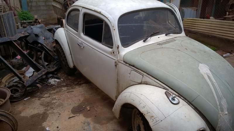

    A vítima;

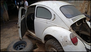

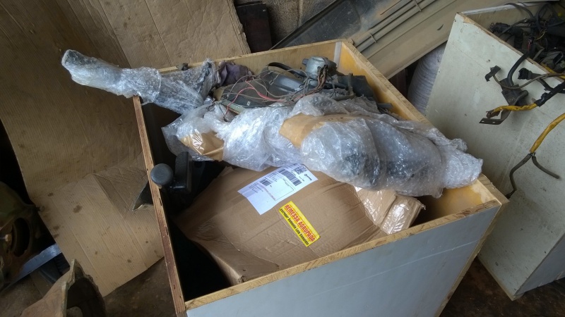

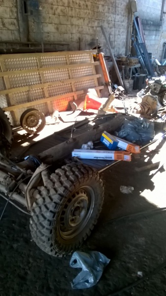

    Motor AP 2.0 MI EFI + Ventoinha Elétrica + Flange do Motor + Sub-Chassis de Adaptação, etc

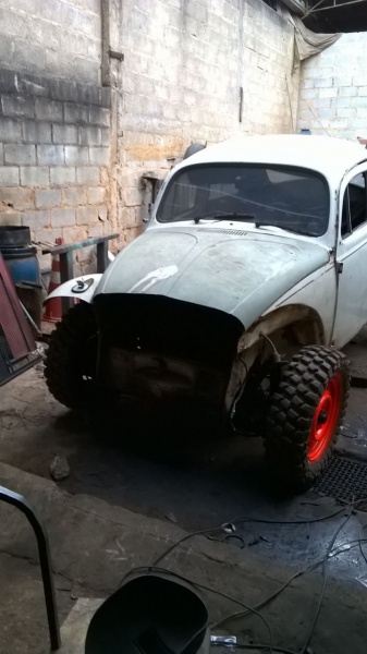

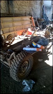

    Pneus Super Cross nas Rodas já negativadas

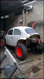

    Citação Postado originalmente por Guilherme.luisdg Ver Post
    Parabéns, sucesso na empreitada, não aconselho o turbo, a não ser que vc tenha um pé leve, rsrs, abraço.

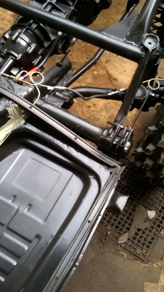

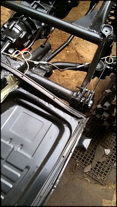

    Agora vamos começar a ligar o motor, depois fazer os parachoques, colocar bancos, e por ultimo a pintura em Preto Fosco.
    Parabéns, coloca uma foto mais detalhada do facão, ali da barra de torção, abraço.
