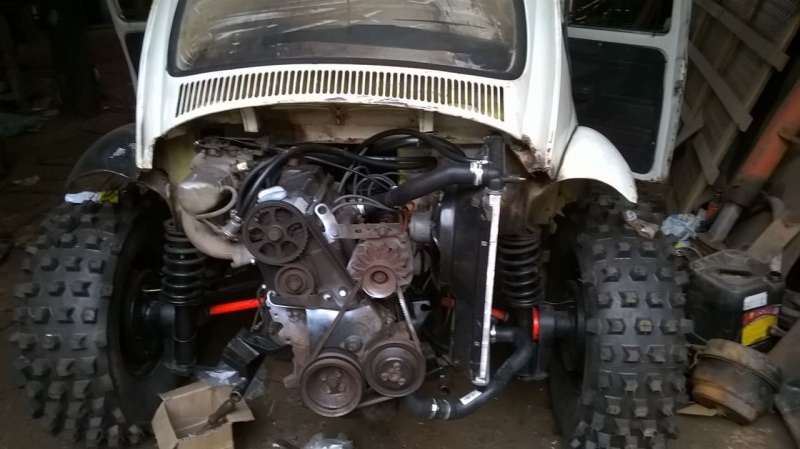

    Tá quase lá! Esse final de semana, irá andar.

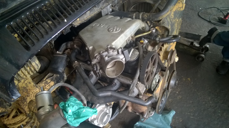

    1. Kart cross com motor de fusca
