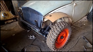

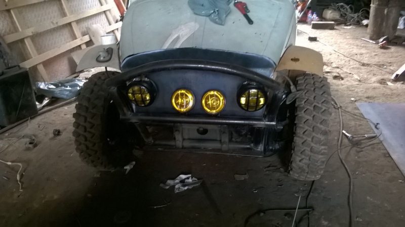

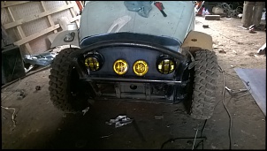

    Frente feita na chapa.

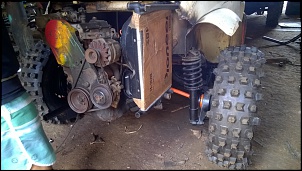

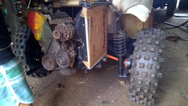

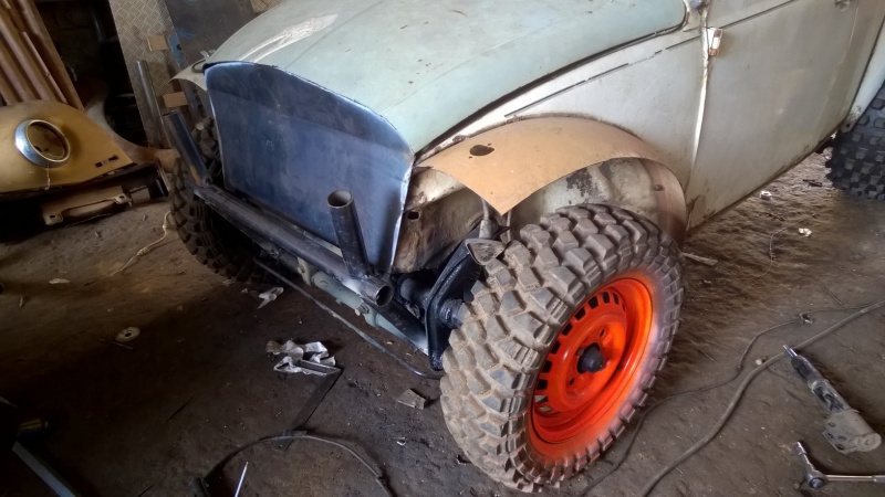

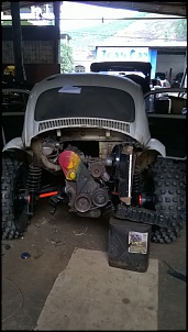

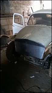

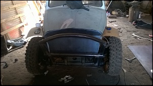

    Citação Postado originalmente por NegrinidoTJK Ver Post
    parabens pelo belo projeto
    quantos custa esse pneu?
    e o aro e qual?
    disculpe sou leigo nesse assunto
    Amigo, esse pneu é o Genius Super Cross, essa medida que estou usando não é indicada para motores VW Ar, nem para carros que não use homocinética, pois há grande chances de quebra, essa medida é 31 x 10,5 R15, esse pneu custa na faixa de R$450 cada.

    Citação Postado originalmente por Guilherme.luisdg Ver Post
    Anexo 505998
    Anexo 505999
    Anexo 506000
    Agora vamos começar a ligar o motor, depois fazer os parachoques, colocar bancos, e por ultimo a pintura em Preto Fosco.
    Parabéns, coloca uma foto mais detalhada do facão, ali da barra de torção, abraço.
