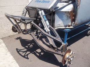

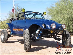

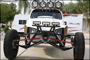

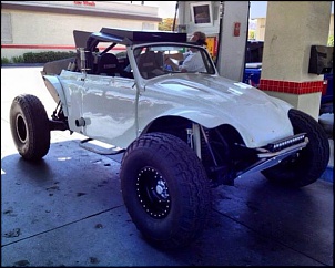

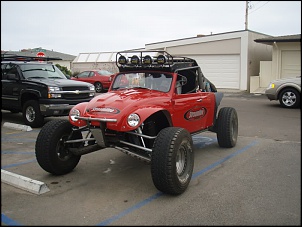

    Galera um amigo tem um fusca porem esta com o fundo meio ruim e outros podres, entao tivemos uma a idea de fazer um BAJA VW MOTOR e CAIXA AP CENTRAL, TUBULAR, CONVERSIVEL, LONG TRAVEL
    bom em resumo usaremos o minimo possivel da lata do fusca com o quadro do parabrisa e o resto será tudo tubular, tipo tirar caixa de ar e toda a extrutura da cabine e usar canos e chapa no lugar do fundo.
    amortecedores dianteiros de gol na dianteira e traseira as molas estou estudando ainda, mas vou tentar usar algo silimar ao coil overs abaixo tbm.
