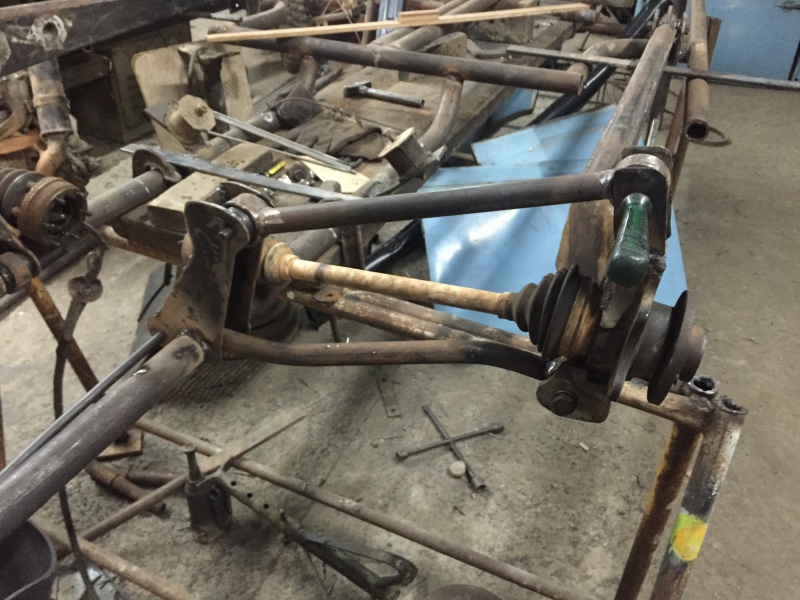

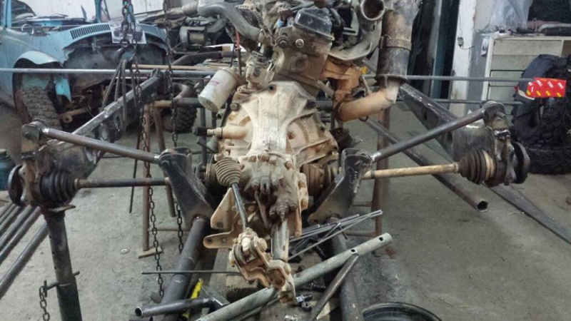

    Baja vw ap motor central, tubular, conversivel long travel-1506058_10202643744333576_5529116807591129213_n.jpgBaja vw ap motor central, tubular, conversivel long travel-10489651_10202643727133146_1168858148138176022_n.jpgBaja vw ap motor central, tubular, conversivel long travel-11024654_10202643752773787_4168372628485981032_n-1-.jpg
    vamos que vamos
    faltam os bracos inferiores e as regulagens
    ta ficando show dudu, onde vc vai prender os amortecedores?

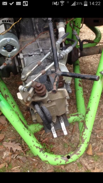

    Baja vw ap motor central, tubular, conversivel long travel-screenshot_2014-10-12-14-22-53-1-.jpg
    modelo do trambulador, como o centro de um rolanlento p fazer o movimento frente e traz e um braço ligando ao pino da caixa p movimento lateral

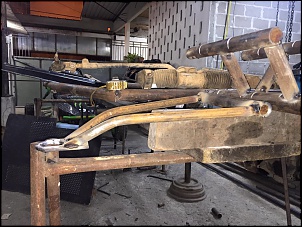

    Baja vw ap motor central, tubular, conversivel long travel-10830535_806741756077557_726905899679615408_o-1-.jpg
    Baja vw ap motor central, tubular, conversivel long travel-11053417_806741646077568_246973032690813766_o.jpg
    balanças dianteiras
    copiei desse modelo aki
    Baja vw ap motor central, tubular, conversivel long travel-10858004_804118716301612_8459088221627945358_n.jpg
    acho que dessa forma o carro ganha altura na area das balanças em caso de pedras ou barro.
    amanha vamos começar as balancas superiores dianteiras e locar a caixa de direçao de monza

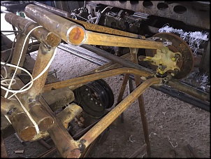

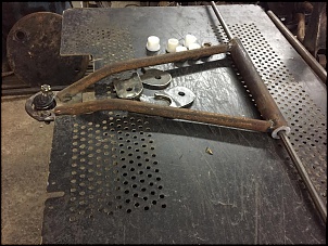

    Baja vw ap motor central, tubular, conversivel long travel-unnamed-1-.jpgBaja vw ap motor central, tubular, conversivel long travel-unnamed-2-.jpgBaja vw ap motor central, tubular, conversivel long travel-unnamed.jpg
    pivos de pajero, buchas de tecnil, balanças inveriores com angulo p elevar o vao livre na area da balança
    espero subir a estrutura de teto e laterais ainda esses mês

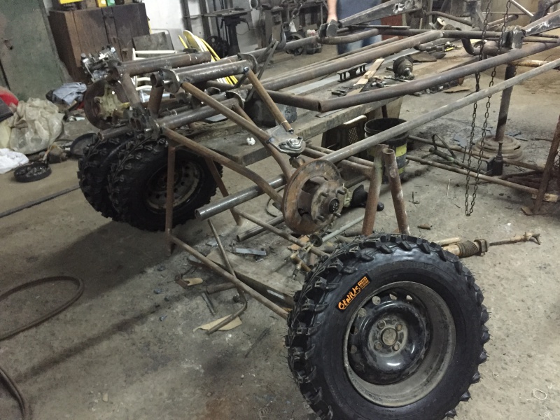

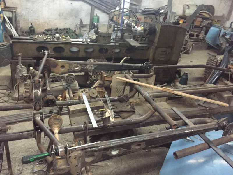

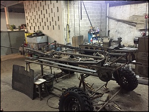

    Baja vw ap motor central, tubular, conversivel long travel-img_0772.jpgBaja vw ap motor central, tubular, conversivel long travel-img_0159.jpg
    montamos as rodas viradas p acertar o off set, chassi alinhado, proximo passo, alavanca via cabo.
