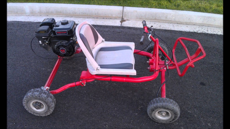

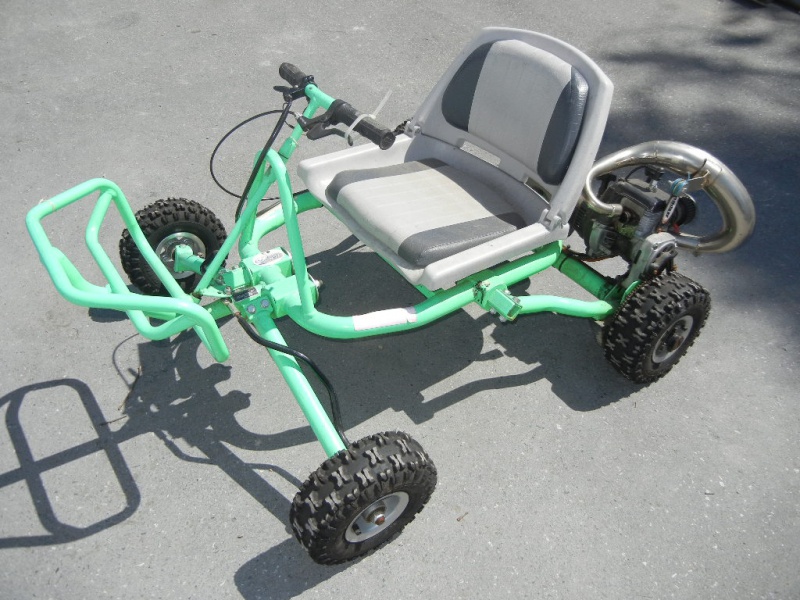

    Boa Noite a todos, primeiro vou me apresentar, Meu nome é Elizeu Fagundes Filho ,tenho 26 anos, moro em Campos Novos SC, e sou fascinado pelo mundo offroad, quero iniciar no hobby com um projeto de um mini kart cross, vi um modelo de um kartcross muito conhecido nos Estados unidos e fiquei encantado, gostaria de fazer um igual, tenho a pessoa para fazer a estrutura dele aqui na cidade, irei procurar ele amanha, mais ja quero ir adiantando algumas dúvidas que surgiram sobre a suspensão e a motorização do mesmo. vou postar um material aqui para vocês verem do que estou falando!
    Mesmo sem experimentar achei divertidíssimo! quero um o mais parecido possível.
    Minhas dúvidas são,
    Qual e como é a suspensão?
    Pois pelos vídeos que estão abaixo ela trabalha muito bem e é bem resistente.
    Qual Motor Usar?
    Que tenha disponível no Brasil e com bom custo benefício, que fique com características parecidas com os do vídeo, com força e uma boa velocidade, sem exageros pois o não tem nenhuma proteção.A velocidade máx do modelo gringo é 48,28km/h , o que ja está bom, agora sobre a força e arrancada é o maior problema, em um video que eu postei ali embaixo o pessoal faz ele sair de traseira com a força do motor.
    dei uma procurada em motores estacionários, porém so achei 4 tempos e acho que para força e arrancada seria ruim, dei uma olhada também em motores 80cc 2 tempos para bicicletas, mais também não sei se atenderia a necessidade.
    segue as características do motor original usado nele.
    Motor: 45.7cc GP460RS single cylinder, air-cooled, two-stroke gas powered race engine (45.7cc - 42mm bore, 33mm stroke), 4.5 HP, high-performance case pulsed Walbro carburetor (19mm bore, 15mm venturi, independent high and low jets), handlebar mounted kill switch.
    Piston: 45.7cc High Output Race Engine
    Horsepower 4.19HP (4.25 PS) at 11,000 RPM
    Torque = 2.315 lb-ft (0.32 kg-m) at 8,000 RPM
    Oil Mix: 40:1 2 stroke
    Kill Switch: 1 Black Wire
    Choke: YES
    Brand: Chung Yang
    Outra Dúvida quais pneus de fácil acesso poderia usar o mais parecido possível com o do original?
    Desde já Obrigado!!

    Notei que não é a praia do pessoal, mais acredito que esse mini kart cross é mais divertido que muita gaiola, ai vai de cada um, o que me encantou é a "simplicidade" e o tamanho, sobre os motores esse 49cc de minimoto acredito ser muito fracos para tal, os de estacionário também, nos vídeo da para notar que o motor original é forte e com boa arrancada, isso que eu quero, consegui vários mecânicos na empresa que eu trabalho que estão me ajudando a definir várias coisas, pois não temos um projeto pronto, a questão está no motor por enquanto, depois que começar a executar o projeto irão surgir dúvidas e dificuldades que vamos sanando com o tempo, a vantagem que tenho vários mecânicos que se interessaram em fazer para eles também, temos tudo disponível, desde solda, até torno, eles estão me sugerindo motor de motoserra 60cc, tem uma loja de motoserras aqui na cidade e eles são conhecidos do dono, a principio depois de pronto o chassi iremos testando vários motores do dono da loja que ireimos pegar emprestado.

    Pelo que vi nos videos essa suspensao parece de barra de torcao tipo fusca ou e possivel fazer como as de trailer que sao com dois tubos quadrados e com eslastomero ou tipo pu
    procure saber sobre esses sistemas vai entender a do kart
    sobre o motor sendo 2t 45 cc e 11000 rpm creio que seja equivalente as de motor serra
    uma still 380 tem 5cv a 13000 rpm e pesa uns 5 kg bem bom mas vc precisa ter uma boa redução pra gerar essse torque que vc ve nos videos uma dica e fazer uma reducao de dois estagios
    do motor pra um eixo secundario e no eixo secundario vc poe uma embreagem Centrifuga de motor estacionário Ja que a embreagem da motor serra nao aguentaria o kart
    ai desse eixo secundario vc faz uma segunda reducao pro eixo tracao
    calcula tudo pra velocidade limite de 50 kmh a 13000 rpm , que ai vc vai ter boa arrancada
