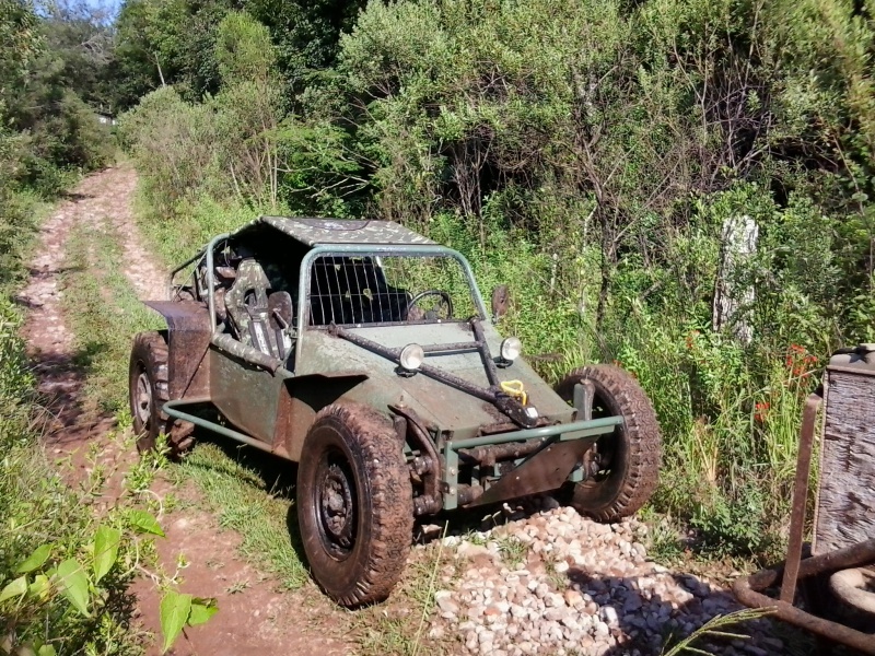

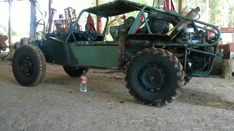

    Gaiola colella com suspensão IRS, cambio de Kombi diesel, motor ap 1.8, bloqueio de diferencial com acionamento a ar!

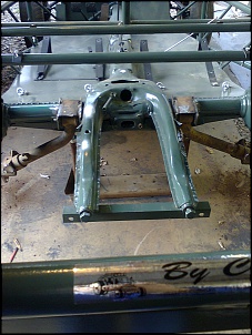

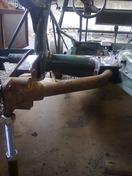

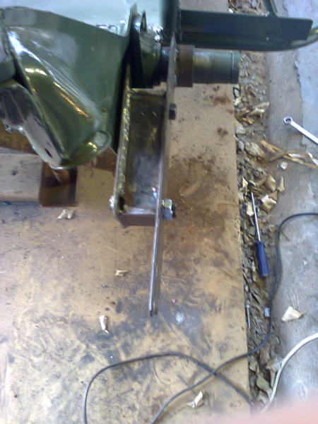

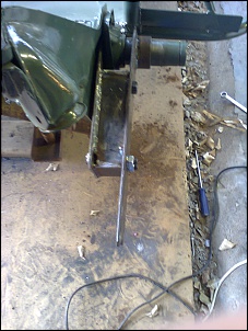

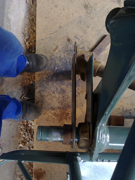

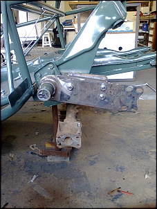

    instalando a suspensão IRS da Kombi!
    Gaiola Colella modificada!-19.jpgGaiola Colella modificada!-19.jpgGaiola Colella modificada!-25.jpgGaiola Colella modificada!-28.jpgGaiola Colella modificada!-30.jpgGaiola Colella modificada!-35.jpgGaiola Colella modificada!-31.jpg

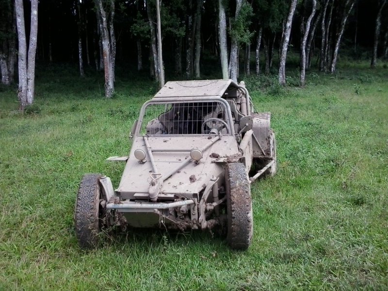

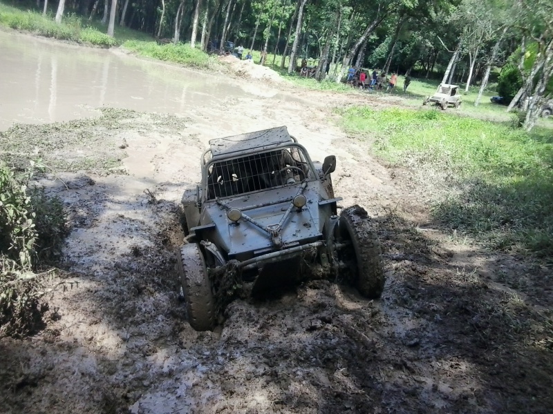

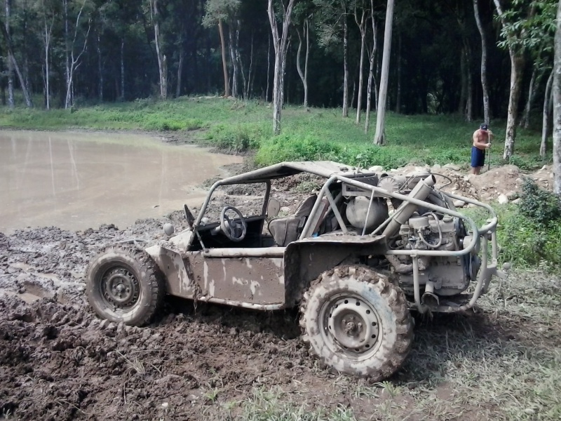

    primeira trilha ainda sem guincho!
