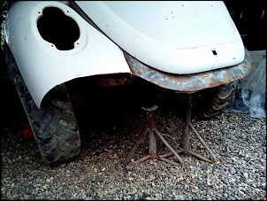

    Me apareceu esses pneus ai num rolo tbm e comprei rsrsrs
    225/75R15
    Usuário Avatar de PitucoDH
    04/03/2014
    erechim/RS
    262
    Caramba quanto pneu vc tem agr?? hehe me vende os biscoitos to precisando!! sausha
    vai ficar cortado assim o seu baja? estava pensando em algo bem próximo a isso!
    Esses pneus 225/75/15 n pegam no paralama? queria um 205 mas tinha medo que pegasse!
    Um Abraço!

    Citação Postado originalmente por PitucoDH Ver Post
    Um Abraço!
    cara, eu ate estranhei esse pneus na medida 225/75 R15 pois ele não é largo, onde eu comprei esse tinha outro na mesma medida e era quase o dobro de largura, ai ele me falou que um é de carro, e outro é pra camionete.
    o fusca não vou cortar mais que isso, até cortei demais, não queria ter cortado o paralama muito pra cima.

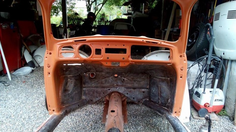

    Construindo Fusca Baja Passo a Passo  - - Brusque-SC-10833738_567900210008897_2031110076_n.jpgConstruindo Fusca Baja Passo a Passo  - - Brusque-SC-10859478_567900206675564_1579063776_n.jpgConstruindo Fusca Baja Passo a Passo  - - Brusque-SC-10834193_567900196675565_1729712656_n.jpg
    Ontem consegui um tempinho pra dar uma mexida no Fuka, Acabei de pintar por dentro,
    por fora passei só o fundo, semana que vem vou passar uma lixinha e pintar com esse laranja tbm
    Galera, e essas redução, quanto que posso pagar no máximo, com o preço bom?

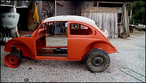

    Construindo Fusca Baja Passo a Passo  - - Brusque-SC-10407724_568262466639338_5214808032431584625_n.jpgConstruindo Fusca Baja Passo a Passo  - - Brusque-SC-10846855_568246183307633_1201108598_n.jpg
    Semana que vem vou pintar o teto, para-lamas, portas e capôs, e deixar ele guardadinho de baixo do rancho ate fevereiro pra começar montar assoalhos, soldar umas coisas no bico, fazer para-choques e estribos
    E tbm tenho que refazer a eletrica dele toda hahahaha

    Vai ficar legal!
    No meu tbm tenho que refazer a elétrica, está muito ruim... vou comprar um chicote usado em bom estado!
    Esse fds vou começar a mecher nos freios...
    Um Abraço!
